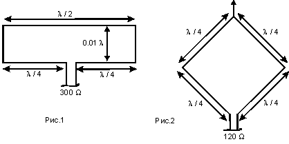

1. Что такое рамочная антенна.
Часто недоразумения возникают именно из-за того, что многие не представляют четко, к какому классу антенн относится рамочная антенна. На самом деле рамочная антенна является дальнейшим развитием петлевого диполя. Классический петлевой диполь (рис.1) имеет сопротивление излучения, примерно равное 300 Ом.
Полоса пропускания петлевого диполя шире, чем у обыкновенного диполя в несколько раз. Это несомненное преимущество петлевого диполя над обычным, в то же время главный недостаток – высокое входное сопротивление. Но если “растянуть” петлевой диполь, то получим классическую рамочную антенну-квадрат (рис.2).
Рамочная антенна охватывает большее пространство, чем петлевой диполь, в результате этого она имеет коэффициент усиления больше, чем коэффициент усиления простого и петлевого диполя. Рамочная антенна, как и петлевой диполь, симметричная антенна, поэтому для правильного ее питания необходимо использовать симметрирующее устройство. Рамочная антенна, как и все дипольные антенны, не нуждается в “земле”. Так как рамка охватывает большее пространство, чем петлевой диполь, то входное сопротивление его ниже и составляет около 120 Ом.

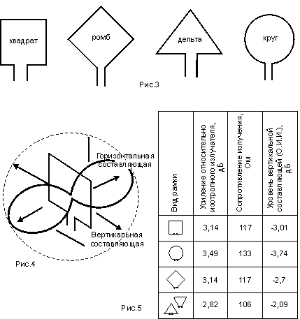

2. Входное сопротивление, КПД, коэффициент усиления и диаграмма направленности классической рамочной антенны.

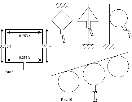

Рассмотрим несколько типов рамочных антенн, расположенных вертикально в свободном пространстве (рис.3).
В этом случае их диаграмма направленности в горизонтальной плоскости практически совпадает с диаграммой направленности диполя, хотя и в вертикальной плоскости будет примерно в два раза уже, чем у него. За счет того, что часть антенны расположена вертикально, рамка излучает довольно большой уровень вертикально поляризованной волны. Диаграмма направленности рамочной антенны в вертикальной плоскости – овал, причем с небольшими максимумами, направленными к противоположным вертикальным сторонам. Этим объясняется то, что иногда лучше слышат, когда рамка направлена параллельно оси корреспондента, т.е. по минимуму горизонтально поляризованного излучения на него. В этом случае QSO проходит на вертикально поляризованной волне, которая к тому же часто имеет более пологий угол излучения, особенно в случае малых высот подвеса рамочной антенны.
В работе (2.1) приведены расчеты входного сопротивления рамок различной конфигурации и их коэффициент усиления относительно диполя (рис.5). Эти данные получены теоретически, поэтому на практике возможны случаи расхождения практически полученных результатов. Из этой таблицы видно, что рамочная антенна любой конфигурации имеет коэффициент усиления выше, чем у диполя. Наибольший уровень вертикальной составляющей имеет антенна в форме дельты- это и понятно, т.к. у нее наибольшая длина вертикальной части антенны. Наибольшее усиление имеет круглая рамка, т.к. именно круг охватывает наибольшее пространство. Здесь видна физика работы – чем большее пространство охватывает антенна соответственно – круг, квадрат, треугольник – тем выше усиление, обеспечиваемое ею. Наибольшее входное сопротивление – у круглой антенны, и наименьшее – у дельты. Эта величина также связана с коэффициентом усиления антенны. Коэффициент полезного действия рамочной антенны чуть выше КПД диполя и реально легко достижим значения в 90% и более.

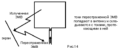

Все это относилось к вертикальным рамкам, расположенным в свободном пространстве. Но уже при подвесе нижней части рамки на высоту не менее четверти длины волны, можно считать такую рамку идеальной и данные, приведенные здесь, верны для нее.
Но иногда можно встретить описания рамочных антенн, имеющих нетрадиционную конфигурацию с целью лучшего согласования антенны с фидером. Например, в Л. 2.2. приведена рамочная антенна (рис.6), имеющая входное сопротивление, близкое к 60 Ом, что дает возможность запитать ее непосредственно коаксиальным кабелем одного из двух номиналов – 75 или 50 Ом. Но в рамочной антенне коэффициент усиления и ее входное сопротивление связаны прямо пропорционально – чем выше входное сопротивление рамки, тем выше ее коэффициент усиления.
Для приведенной в этой статье рамки коэффициент усиления (как указано в этой же статье) будет составлять всего 1 дБ по сравнению с диполем. Это меньше, чем для рамки, имеющей классические формы (рис.5). Но, конечно, при изготовлении рамок на низкочастотные диапазоны и при наличии невысоких опор для установки антенны, данные о таких типах рамок могут быть весьма полезными.

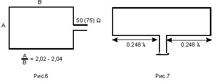

3. Размеры классической рамочной антенны.
Как было показано в параграфе 1, рамка является видом петлевого диполя. Отсюда можно предположить, что, так как она содержит полную длину петлевого диполя, ее периметр будет равен периметру петлевого диполя. Длина плеча петлевого диполя чуть меньше четверти длины волны из-за влияния концевой емкости, и равна примерно 0,248l - 0,249l (рис.7), в зависимости от диаметра провода, из которого выполнен диполь.
В рамочной антенне влияние концевых емкостей отсутствует (из-за отсутствия концов). Здесь наблюдается эффект уменьшения физической длины рамки из-за взаимодействия излучающих сторон. В этом случае, при использовании формы квадрата, длина рамки равна 1,01 - 1,02 длины волны (рис.8).
При использовании другой фигуры построения рамки общая длина ее будет такой же. Но если рамка размещена на малой высоте, и около нее находятся посторонние предметы, то, возможно, придется подобрать длину рамки. В любом случае ее длину необходимо немного уменьшать. Рамку в этом случае также настраивают по минимуму КСВ в середине работы диапазона. На рис.9 приведены размеры рамочных антенн для всех любительских КВ- и части УКВ-диапазонов. При построении рамочных антенн диаметр провода не влияет на ее длину, как это происходит в дипольных антеннах. Здесь больше выражено то, что при увеличении диаметра провода возрастает широкополосность антенны. Уже при диаметре провода 1-2 мм рамочная антенна, выполненная из него, перекрывает любой любительский диапазон от 1,8 до 144 МГц, и дальнейшее увеличение диаметра провода ее полотна приводит только к увеличению веса и механической прочности антенны и лишь немного увеличивает ее КПД. Конечно, в случае использования толстого провода можно подходить к проблеме согласования менее тщательно, меньше будет проявляться и влияние посторонних предметов на рамку.
Именно из-за использования разных диаметров провода, высот подвеса и формы рамки происходят различия в данных о параметрах рамки, приводимые различными радиолюбителями – входном сопротивлении, а, следовательно, и питании и согласовании, рабочем диапазоне частот и усилении рамки. Но оптимум будет при круглой рамке с периметром 1,01-1,02 длины волны, подвешенной вертикально на высоту не ниже четверти длины волны.
При построении рамочной антенны важно знать, что точка, лежащая напротив точек питания (рис.10) имеет нулевой потенциал.
Это может быть очень полезно при построении рамочных антенн – например, можно заземлить полотно антенны на мачту или на траверсу (рис.10).
Такое заземление значительно обезопасит работу в предгрозовой период, а также уберет электростатический потенциал с антенны, да и просто может быть удобным при ее построении. Если заземление центра полотна антенны сделано, ее необходимо питать только через симметрирующее устройство. Питание ее без симметрирующего устройства может снизить коэффициент усиления на 0,5-1,5 дБ, особенно это относится к рамкам, выполненным на низкочастотные диапазоны, где различные рассимметрирующие влияния наиболее велики.

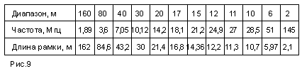

Формула для расчета периметра рамочной антенны приведена ниже.
L= 300 К/F
где L - длина рамки в метрах;
F - частота в МГц;
K - коэффициент удлинения.
Он равен примерно 1,01 в случае использования толстого провода – 3 мм и более – и 1,02 в случае использования провода диаметром менее 2-1 мм.

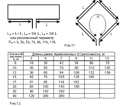

4. Работа рамки, периметром, значительно большим длины волны.
Бытует версия, что чем больше периметр рамки, тем больший рабочий диапазон она может охватить. К сожалению, это не так. Рамочная антенна - это резонансная антенна, и она может эффективно работать только в резонансном диапазоне частот.
На рис.11 показаны частоты резонанса у петлевого диполя (л. 4.1) и, соответственно, у рамочной антенны и приведена таблица резонансных частот рамок различной длины (рис.12). Хотя теоретически усиление длинной резонансной рамки выше, чем короткой, реализовать его без настройки длинной рамки в резонанс, и затем согласования ее с линией питания невозможно. Из этой таблицы видно, что можно ожидать от рамки, работающей на конкретном диапазоне. Ни одна из рамок не может обеспечить удовлетворительной многодиапазонной работы в нескольких любительских диапазонах, так как рамка не будет в них резонансной. Но при использовании тюнера (л.4.2.), конечно, можно осуществить согласование и обеспечить удовлетворительную работу антенной системы во всех диапазонах, лежащих выше длины волны, на которую настроена рамка. Нельзя здесь не отметить классическое согласование рамки для многодиапазонной работы, предложенное в (л.4.3.). Более просто и красиво трудно придумать (рис.13). Здесь согласование рамки происходит за счет индуктивности, включенной симметрично по обеим сторонам рамки. Эта индуктивность обеспечивает распределение тока в антенне таким образом, что рамка резонирует кроме 160 метров еще и на 80, 40, 20, 15 и 10 метров.
То же самое относится и к антеннам типа Lazy Delta (ленивая дельта), которая из-за выбора геометрии построения и, следовательно, нечетных резонансов, может обеспечить неплохое согласование в нескольких любительских диапазонах, но все равно эти диапазоны не будут для нее чисто резонансными, а, следовательно, и нельзя ожидать эффективной работы на них.
Диаграмма направленности рамки на гармониках будет примерно совпадать с диаграммой направленности рамки на основной ее рабочей частоте, но уровень вертикальных лепестков будет больше, расположены они будут положе, чем в основной диаграмме направленности, и общая диаграмма направленности в горизонтальной и вертикальной плоскости будет разбита на более мелкие лепестки.

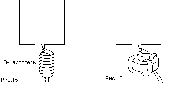

5. Питание рамочных антенн.
Правильное питание любой антенны является необходимым для ее эффективной работы. В случае использования рамочной антенны следует помнить, что это симметричная антенна, и, следовательно, она требует использования симметрирующего устройства для ее питания. Без симметрирующего устройства возможно рассиметрирование, т.е. будет наводка переотраженной от различных предметов электромагнитной волны на внешнюю оболочку коаксиального кабеля, затем попадание этой переотраженной энергии в антенну (рис.14).
Простейшее симметрирующее устройство – это 2 (на 28 МГц) - 10 (на 1,8 МГц) витков коаксиала на достаточно большом ферритовом кольце (проницаемость не играет роли), например, от отклоняющей системы телевизоров, или 10 (на 28 МГц) - 30 (на 1,8 МГц) витков коаксиала на пластиковой бутылке из-под шампуня (рис.15, 16).
В этом случае этот ВЧ дроссель не пропустит ВЧ энергию, наведенную на внешней оболочке коаксиала в антенну и обратно, что равносильно симметрированию. На токи, протекающие внутри оболочки коаксиального кабеля, дроссель не окажет влияния. Особенно балансное устройство эффективно, если по каким-либо причинам кабель оказался настроенным в резонанс на основную частоту антенны, или на частоты ее нечетных резонансов, или резонансов гармоник передатчика. В этом случае его паразитное излучение особенно велико.

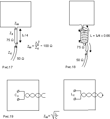

Следует также учитывать, что входное сопротивление волновой рамки достигает 110-130 Ом. В случае низких горизонтальных подвесов оно падает и может достигать даже величин менее 50 Ом, но рамки, предназначенные для работы на ВЧ диапазонах и имеющие вертикальный подвес, все же имеют высокое входное сопротивление. Очевидный способ согласования в этом случае – это использование четвертьволнового трансформатора (рис.17).
В случае использования 75-омного кабеля для четвертьволнового трансформатора (не забывайте о коэффициенте укорочения 0,66-0,68, в зависимости от типа пластиковой изоляции кабеля) и 50-омного кабеля для линии передачи получим очень хорошее согласование рамочной антенны. Длина кабеля, которая использована для симметрирующего устройства, также включается в длину четвертьволнового трансформатора (рис.18).
Иногда хорошие результаты дает питание рамки через симметричную пару-скрутку, используемую в проводной телефонии. Ее волновое сопротивление лежит в пределах 60-130 Ом и очень хорошо подходит для питания рамки. Волновое сопротивление скрутки можно определить практически, если имеются приборы, измеряющие индуктивность и емкость. Для этого кусок скрутки, безразлично какой длины (но лучше 2-3 метра), подключается к измерительному прибору. Сначала ее конец размыкают и меряют емкость, затем замыкают и меряют индуктивность (рис.19).

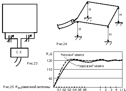

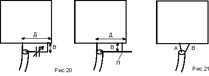

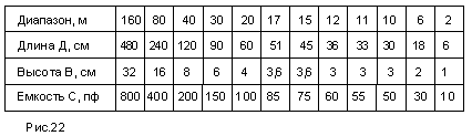

Но часто используют и гамма-согласование (рис.20). Физически гамма-согласование означает подключение кабеля к части антенны, имеющей для токов высокой частоты сопротивление, эквивалентное волновому сопротивлению кабеля (рис.21). На практике, часть А делают минимально возможной высоты, т.к. она уменьшает излучение антенны, а часть Б проходит параллельно антенне. Расчет гамма-согласования несложен. Высота В некритична и равна:
B = 0,2-0,4l /10
где B - высота в сантиметрах,
l - длина волны в метрах,
например, для 40-метрового диапазона B = (2 – 4) ´ 40/10 = 8 – 16 см,
длина Д равна:
Д = 3 l
где Д - длина в сантиметрах,
l - длина в метрах,
например, для 40 метров Д =3 ´ 40 = 120 см.
Величина максимальной емкости подстроечного конденсатора определяется по формуле:
С = 5l ,
где С - емкость конденсатора в пФ,
например, для 40 метрового диапазона С = 5 ´ 40 = 200 пФ.
Следует заметить, что эти формулы эмпирические, т.е. получены опытным путем, и обратить внимание, что они оперируют с величинами длин в разных масштабах. На практике, длину согласующего устройства выбирают несколько длинней полученной расчетным путем. Это дает возможность согласовывать питание рамки конденсатором, что улучшает ее КСВ. В противном же случае согласование рамки необходимо было бы производить перемычкой П, т.к. входное сопротивление, которое будет иметь реальная рамка, не всегда точно равно ее теоретическому значению. Использование гамма-согласования позволяет использовать цельные металлические рамки, что повышает их прочность и дает некоторые удобства установки, особенно при работе на УКВ. При гамм-асогласовании уменьшаются и TVI, т.к. гамма-согласование, не являясь оптимальным для гармоник основного сигнала, шунтирует их на выходе кабеля.
Таблица величин гамма-согласования приведена на рис.22. Диаметр провода гамм-асогласования должен быть вдвое меньше провода полотна рамки, по крайней мере не толще ее и не тоньше жилы коаксиального кабеля питания. Конденсатор переменной емкости желательно использовать воздушный (0,5 мм зазора на 100 Вт), хотя при мощностях до 100 Вт вполне подойдет и керамический. Необходимо принять меры по его влагоизоляции.
Желательно также использовать симметричное гамм-асогласование и использовать симметрирующее устройство (рис.23).
Настройка гамма-согласования проста, на середине рабочего диапазона антенны с помощью конденсатора и, возможно, длины согласующего устройства добиваются минимума КСВ.

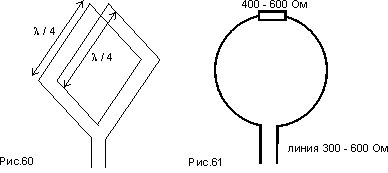

Как крайний вариант питания рамки можно рассмотреть ее питание по двухпроводной высокоомной линии – например, типа КАТВ или “лапша”. Так как такая линия имеет волновое сопротивление 300 Ом для КАТВ и около 400-600 Ом для разных типов “лапши”, то питание антенны будет осуществляться в режиме стоячей волны. Эти линии имеют высокий КПД в режиме стоячей волны и их можно использовать в этом режиме. Кроме работы на основной частоте и нечетных гармониках рамка с таким питанием может работать и на четных гармониках – т.е. рамку для 160 метров можно согласовать для работы во всех диапазонах. Но ее согласование с выходным каскадом передатчика не будет гарантией ее успешной работы, т.к. в этом случае рамка будет работать в нерезонансном режиме, а, следовательно, иметь низкий КПД. Но как вспомогательная антенна она вполне подойдет для повседневной работы.
В любом случае при использовании симметрирующих устройств с коаксиальным кабелем или при питании через симметричные линии, линия передачи должна быть перпендикулярна точкам питания рамки так долго, как это возможно.

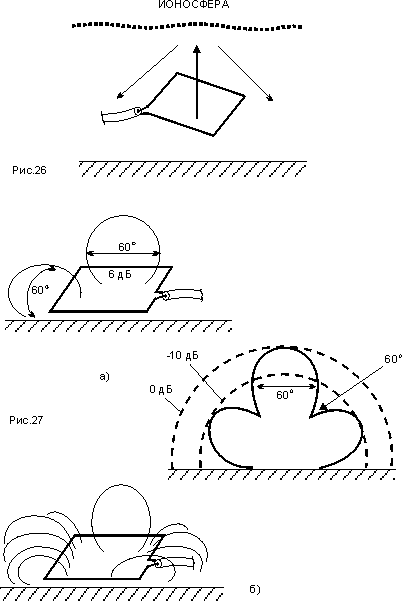

6. Горизонтальные рамки.
При выполнении рамочных антенн на низкочастотные диапазоны они имеют обычно низкий подвес. Каковы параметры низковисящей рамки? (рис.24).
Прежде всего, следует учесть, что из-за влияния земли сопротивление рамки понижается. Рассчитанный мною график зависимости входного сопротивления квадрата от его высоты подвеса приведен на рис.25.
Здесь за “чистое” сопротивление рамки принята величина 130 Ом и предполагается, что рамка находится над идеальным экраном. В этом случае видно, что уже при высоте подвеса более 0,15 длины волны входное сопротивление антенны составляет величину, близкую к 75 Ом, что хорошо согласуется с 75-омным коаксиальным кабелем. При величине 0,27 длины волны сопротивление рамки равно его “чистому” значению и незначительно колеблется около этой величины. Этот график указывает на возможность согласования рамочной антенны с кабелем питания высотой ее подвеса. Но в случае плохой земли – песчаной, плохо проводящей – сопротивление рамки может быть несколько выше (рис.25).
Эту антенную систему можно рассматривать и как направленную в зенит антенну, где роль пассивного рефлектора выполняет земля. Оптимальная высота подвеса рамки будет равна от 0,12 до 0,22l . В этом случае получим антенну зенитного излучения, основная часть энергии которой направлена в зенит. Эта антенна прекрасно подходит для уверенных связей на близкие расстояния за счет отражения от ионосферы (рис.27).
Конечно, роль земли в качестве отражателя иногда может быть и неудовлетворительной – это относится к грунтам с плохой проводимостью. За счет нижнего лепестка происходят дальние QSO. Из приведенной здесь диаграммы направленности понятно, почему с помощью низковисящей рамки можно проводить как ближние, так и дальние QSO.

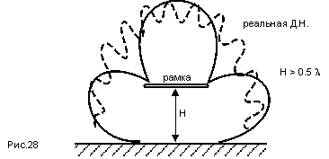

В случае подвеса рамки выше четверти длины волны ее диаграмма направленности начинает дробиться и с увеличением высоты подвеса уровень мощности радиоволн, излученных в зенит и под горизонт, начинает выравниваться (рис.28).
В зависимости от высоты подвеса и проводимости почвы будет меняться дробление лепестков и соотношение мощностей, излучаемых в зенит и под горизонт. Отсюда следует, что рамка с подвесом более четверти длины волны должна превосходно работать как при ближних, так и при дальних связях. Питать такую рамку следует согласно рекомендациям из главы 5.
При работе волновой рамки на ее четных и нечетных гармониках при определении величины лепестков диаграммы направленности, следует пользоваться значением длины волны гармоники рамки, для нахождения относительной высоты подвеса рамки.
Низкая рамочная антенна имеет перед диполем то преимущество, что ее входное сопротивление примерно в 3 раза выше, чем сопротивление диполя с длиной плеча в четверть волны на такой же высоте подвеса. Знание этого может быть особенно полезным для начинающих радиолюбителей, т.к. на 160 метров 0,1l это уже 16 метров. Диполь на такой высоте имеет сопротивление около 20 Ом, а рамка - не менее 40 Ом, что уже гораздо лучше поддается согласованию. Например, мною при работе на рамку с периметром 40 метров, подвешенную на высоте 2 метра, были получены очень неплохие результаты при работе как на 40, так и на 80 и 20 метров. При использовании диполей для каждого из этих диапазонов, подвешенных на такой же высоте, сила сигнала падала на 6 и более децибел.
Очевидно, что низковисящие рамки могут быть использованы в горных походах (где трудно осуществить высокий подвес) или в иных стесненных обстоятельствах.

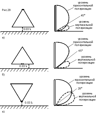

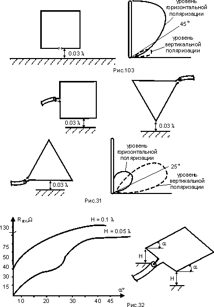

7. Вертикальные рамочные антенны.
Если в горизонтальных рамочных антеннах на их параметры не влияет геометрическая форма и способ запитки, то для вертикальных антенн это влияние проявляется. Но входное сопротивление вертикальных антенн будет не менее 70 Ом, независимо от способа питания при низких подвесах – начиная от высоты 0,03 длины волны. При высоте подвеса более 0,1 длины волны входное сопротивление рамки будет не менее 100 Ом и при 0,15-0,2l достигает ее “чистой” величины (см. п.2). Диаграмма направленности вертикальной рамки имеет горизонтальную и вертикальную (за счет вертикальных сторон рамки) составляющие излучения. Диаграммы направленности рамок различной формы приведены на рис.29.
При использовании верхнего питания низкой дельты основное излучение горизонтальной части за счет близости земли направлено в зенит (рис.29а).
Вертикальная составляющая излучения невелика и направлена примерно под углом 30° к горизонту. Очевидно, что эта антенна хорошо подходит как для близких местных за счет зенитного излучения, так и для дальних QSO - за счет излучения вертикальных сторон. При подвесе такой рамки на высоты более 0,25 l горизонтальная составляющая излучения будет иметь максимум примерно под углом 40° , причем большая часть энергии также будет излучаться в зенит. Вертикальная составляющая излучения при этом практически не изменяется. Такая антенна будет эффектна для дальних QSO с горизонтальной и вертикальной поляризацией.
Такие же результаты будут и при питании дельты снизу в центре (рис.29б). В этом случае основная часть подводимой энергии будет идти на питание ее горизонтальной части. При использовании квадрата с центральным нижним питанием (рис.30) также получим большую величину зенитного излучения с горизонтальной поляризацией и малое излучение с вертикальной поляризацией. При подвесе квадрата на высоту более четверти длины волны максимум лепестка горизонтальной поляризацией опустится до 45° , уровень вертикальных лепестков не изменится.
При использовании антенн на рис.31 будем иметь вертикально поляризованный лепесток в 2-4 раза более мощный, чем горизонтально поляризованный направленный в зенит. При изменении высоты подвеса свыше четверти длины волны это соотношение меняется незначительно. Такие антенны наиболее подходят для DX QSO за счет низкого вертикально поляризованного излучения и, в то же время могут обеспечить местную работу за счет зенитного горизонтально поляризованного излучения. Диаграммы направленности антенн на рис.29-31 показаны в вертикальной плоскости, в горизонтальной они представляют собой почти круг.
При использовании антенн на рис.29-31 необходимо использовать симметрирующие устройства и согласование с коаксиальным кабелем, как это было описано ранее. Если симметрирование не производится, то подключение оплетки и центральной жилы кабеля для антенн на рис.31 показано на этом же рисунке. Для антенн на рис.29-30 подключение оплетки и центральной жилы значения не имеет.

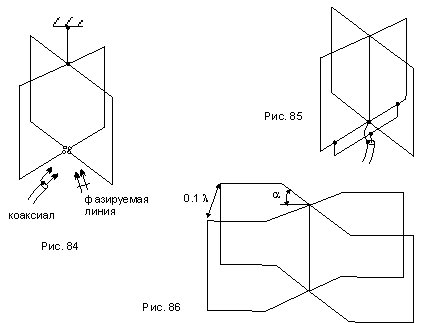

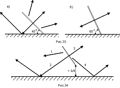

8. Наклонные рамки.
Во многих случаях радиолюбителю бывает удобно использовать не чисто горизонтальную или вертикальную рамку, а наклонную. Это может быть в случае ограниченной высоты мачты или иной опоры подвеса, а также по другим обстоятельствам.
Конструируя наклонную рамку, необходимо ориентировочно знать входное сопротивление рамки. График зависимости сопротивления от угла наклона приведен на рис.32.
Уже при угле наклона рамки с высотой подвеса 0,05 длины волны выше 30° входное сопротивление рамки составляет величину не менее 50 Ом, что согласуется с 50-омным коаксиалом. При угле наклона свыше 45° входное сопротивление не менее 75 Ом. При увеличении высоты подвеса сопротивление рамки резко возрастает, и при высоте подвеса свыше четверти длины волны составляет почти “чистое” сопротивление рамки.
Диаграммы направленности наклонных низких рамок показаны на рис.34. При небольших наклонах (до 45° ) электромагнитная волна излучается под углом к горизонту, что благоприятно проведению DX QSO в этом направлении. В направлении, противоположном наклону, излучение рамки будет меньше из-за переотражения от земли. Вертикальная составляющая невелика и имеет почти круговую направленность. При увеличении угла наклона возрастает интенсивность вертикальной составляющей, и диаграмма направленности принимает вид, приведенный для диаграммы направленности вертикальных рамок в параграфе 7.
Несколько иную диаграмму направленности имеют наклонные рамки с высотой подвеса, большей четверти длины волны. Их диаграммы направленности будут примерно аналогичны диаграммам для вертикальных высоких рамок, но повернутых на соответствующий угол наклона.
В этом случае связь осуществляется по лучам 1 – 4 (рис.34). По лучу 1, который наклонен очень полого к горизонту, возможно проведение DX QSO. По лучам 3 и 4 возможно проведение дальних и ближних связей. Следует учесть, что при сложении прямого и отраженного луча (1-2 и 3-4) происходит дробление диаграммы направленности на лепестки. В этом случае возможно небольшое ухудшение связи с некоторыми регионами, приходящимися в провалы диаграммы направленности, хотя в общем случае это ухудшение бывает незначительным.
Наклонные рамки также нуждаются в симметрировании согласно рекомендациям, приведенным выше.

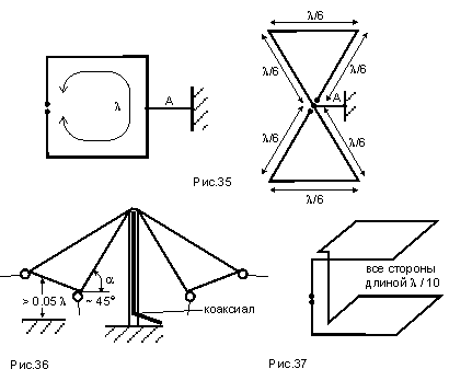

9. Свернутые рамочные антенны.
При современном всеобщем дефиците места малогабаритные антенны становятся все более популярными. По сравнению с укороченными диполями и штырями рамочные антенны имеют более широкую полосу пропускания, что является их преимуществом перед другими укороченными антеннами.
Одной из распространенных свернутых рамочных антенн является пирамидальная антенна (рис.35). Эта антенна представляет собой рамку с “вывернутыми” сторонами (рис.36).
Для ее подвеса используется одна мачта, на вершине которой крепятся концы треугольников полотна. Полотно антенны может служить растяжками мачты. Желательно, чтобы высота подвеса нижних сторон рамки была не менее 0,05 длины волны. Если при этом угол, образованный сторонами рамки с землей, будет более 30° , то входное активное сопротивление этой рамки будет уже не менее 60 Ом, что позволит согласовать рамку с коаксиальным кабелем. Входное реактивное сопротивление рамки может иметь величину, сравнимую и даже большую входного активного сопротивления, поэтому такая рамка может иметь сложности при согласовании. Кабель питания должен проходить вдоль по мачте. Рамка с высотой подвеса 0,05 длины волны и углом наклона 30° примерно эквивалентна четвертьволновому диполю на высоте подвеса 0,25 длины волны (хотя, если есть возможность, все же лучше использовать диполь). Она имеет круговую диаграмму направленности.
Оптимальный угол наклона рамки при высоте подвеса 0,05 длины волны составляет 30-60° , но она может работать и с углами наклона начиная от 10° . При подвесе на высоту, начиная от четверти длины волны, рамка уже при угле наклона от 60 до 90° , (т.е. горизонтальная рамка) имеет входное сопротивление 60-80 Ом и круговую диаграмму направленности. Усиление также примерно эквивалентно диполю. Питать рамку можно описанными выше способами, симметрирование улучшает ее работу. Периметр полотна, так же, как у обычной рамки, равен примерно 1,01-1,02 длины волны, и из-за действия различных факторов может понадобиться его корректировка. Диапазонность рамки достигает не менее 2 % с КСВ не хуже 2, что позволяет перекрывать любительские диапазоны. Верхняя точка А (рис.35) может быть заземлена на мачту, что дополнительно расширит широкополосность рамки и увеличит ее грозозащиту.

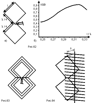

Еще один интересный пример свернутой рамки описан в (л.9.3.), эта антенна также представляет собой рамку с периметром, равным длине волны, но свернутую в два квадрата (рис.37). Как видно, она состоит из десяти отрезков провода длиной l /10, т.е. ее высота и длина не превышают l /10. Это дает возможность использовать малогабаритную антенну, которую, особенно на высокочастотных диапазонах, можно разместить на окне, на балконе, на чердаке, и которая на низкочастотных диапазонах также не займет много места. Эта антенна уже имеет усиление, меньшее, чем диполь, и несколько более узкую полосу пропускания. Входное сопротивление такой рамки, расположенной на высоте не менее 0,1 длины волны, уже будет в пределах 40-50 Ом, а при более высоких подвесах – 0,2 длины волны и более – достигает 60-70 Ом, что позволит ее питать широко распространенными коаксиальными кабелями. Реактивность этой рамки может достигать удвоенного значения ее активного сопротивления. Рамка имеет примерно круговую комбинированную диаграмму направленности. Питать ее можно как в точках шлейфа, так и в точках рамки – в середине стороны квадрата или в его углах. Расположение рамки в случае питания в середине шлейфа показано на рис.37.
Можно образовать не только квадрат, но и круг, треугольник – в зависимости от возможностей – важно лишь, чтобы периметр рамки равнялся примерно ее длине волны. Следует помнить, что свернутые рамочные антенны, из-за их “ненормального” взаимодействия со средой, нежелательно использовать в многоэлементных антеннах в любом качестве – директора, вибратора, рефлектора.

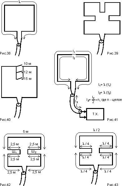

10. Укороченный шлейфовый квадрат.
В тех случаях, когда установка полноразмерной волновой рамки затруднена, можно воспользоваться способом согласования антенны, предложенным G5RV (л.10.1). Он заключается в том, что часть антенны (до 30 % длины) можно выполнить в виде открытой линии, применительно к рамочным антеннам (рис.38).
При выполнении 30 % длины в виде открытой линии и высоте подвеса не менее 0,2 длины волны коэффициент усиления рамки и ее диаграмма направленности будут сравнимы с диполем. Настраивают антенну длиной шлейфа.
Такие рамки имеют примерно такие же диаграммы направленности и входное сопротивление, как и их полноразмерные аналоги при таком же размещении. Не исключено, что придется немного подстроить шлейф по лучшему согласованию. Возможно использование и линии в пластиковой изоляции, учитывая при этом соответствующий коэффициент укорочения.
Шлейфы можно разместить в любой точке антенны (рис.39). При использовании нескольких шлейфов они могут занимать до 40 % длины рамки при ухудшении ее работы до параметров диполя. Очень удобно строить квадраты на несколько диапазонов, используя такое шлейфовое построение рамок. Например, имея рамку с периметром 10 метров, с помощью шлейфа, замыкаемого на “холодном” конце рамки – напротив точек питания, с помощью замыкающих удлиняющих шлейфов можно создать антенну для 10, 12, 15 метров (рис.40). На этом же принципе можно построить рамки и для 12-17, 17-20, 30-40 метровых диапазонов. Настройка в резонанс производится с помощью изменения длины замыкающего шлейфа на каждом из диапазонов.
В тех случаях, когда можно удовлетвориться двухдиапазонным вариантом, можно использовать некоммутируемое питание через шлейф и питание антенны через отрезок кабеля электрической длиной, кратной полуволне верхней рабочей частоты антенны (рис.41). В этом случае для нижней рабочей частоты система будет представлять собой шлейфовую рамку и будет хорошо согласовываться с кабелем питания, для верхней же рабочей частоты система будет представлять волновую рамку с комбинированным питанием – отрезок открытой линии и коаксиальный кабель. Для улучшения согласования антенной системы в этом случае необходимо использовать кабель электрической длины, кратной полуволне частоты верхнего рабочего диапазона. Основные параметры таких рамок – диаграмма направленности и входное сопротивление, примерно эквивалентны для полноразмерных рамок, приведенных в параграфах 7, 8 и 9.

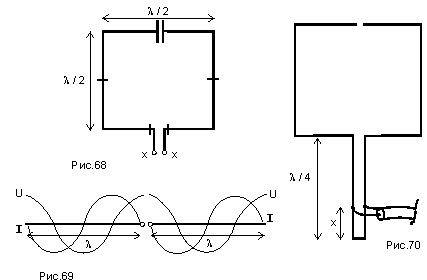

Представляют интерес и рамки, где шлейфы играют роль заградительных контуров (рис.42,43). Такие рамки могут быть использованы только в кратных диапазонах – например, 10-20, 20-40, 40-80 метров.
Разберем работу антенны на диапазоны 10 и 20 м. Здесь шлейф ш1 и ш2 имеет “бесконечное” сопротивление при работе на верхней частоте антенны – 10 метров, в результате чего эта антенна примерно эквивалентна диполю, но за счет верхней части, которую выбирают чуть длиннее нижней, нет излучения в зенит, и диаграмма направленности антенны более прижата к земле. В диапазоне 20 метров это обычная шлейфовая рамка. Шлейфы можно не туго свернуть, можно их развести в стороны, или использовать шлейфы в пластике, учитывая при этом коэффициент укорочения.
Настройка таких двухдиапазонных рамок заключается в настройке по минимуму КСВ части антенны под шлейфами при работе на верхнем диапазоне и с помощью верхней части над шлейфами при работе в нижнем диапазоне.

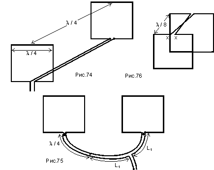

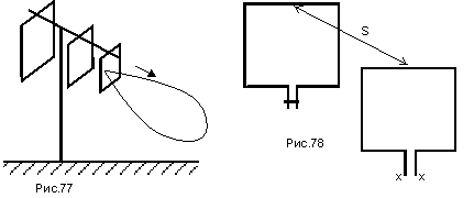

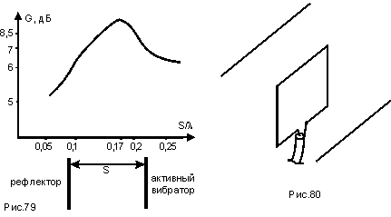

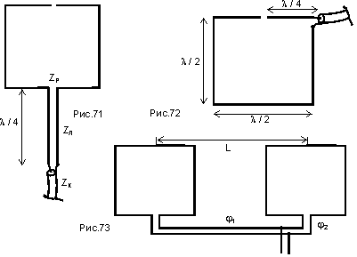

Шлейфовые рамки можно использовать для построения многоэлементных антенн.
Шлейфовые рамочные антенны – это симметричные антенны, поэтому здесь желательно использовать симметрирование.
Если шлейфы в антенне сделаны жестко и электрическая длина антенны получилась немного больше расчетной, то можно электрически укоротить шлейф с помощью емкости, размещенной в их начале (рис.44).
Если в антенне используется несколько шлейфов, то необходимо размещать в каждом из шлейфов по подстроечной емкости.
На основе таких шлейфов, при соответствующем расчете их параметров можно создавать и многодиапазонные антенны, используя шлейф, подстраиваемый конденсатором как режекторный контур. Например, можно теоретически создать небольших размеров короткую эффективную антенну для 28-10-7 МГц (рис.45).
Здесь на 28 МГц работает нижняя часть рамки – и антенна представляет собой диполь, режекторные контуры К1 и К2 отключают верхнюю часть рамки. На 10 МГц рамка работает как свернутый полуволновый диполь, здесь его длина удлиняется до необходимой резонансной отрезками шлейфов К1, К2 и середина размыкается из-за режекторного контура, настроенного на 10 МГц. При работе на 7 МГц до этого диапазона удлиняется с помощью линий К1, К2, К3. К сожалению, практическое выполнение такой антенны немного проблематично, хотя и реально.
11. Трехдиапазонная рамочная антенна.
Еще один способ создания многодиапазонной рамки – это включить параллельно три волновые рамки на соседние четные диапазоны – например, 80-40-20 или 40-20-10 метров (рис.46).
В этом случае рамки, работающие на разных диапазонах, оказывают малое влияние друг на друга. При работе рамок в одном из диапазонов только одна из них будет резонировать, и иметь активное сопротивление, которое зависит от положения рамок относительно земли (это уже обсуждалось ранее). Остальные рамки будут иметь при этом большие реактивные составляющие и не окажут большого влияния на работу резонансной рамки. Эта система может работать не более, чем в трех четных диапазонах. Если добавить к системе рамок 80-40-20 метров еще одну рамку – на 10 или 15 метров, то эффективность работы низкочастотной рамки на 80 метров заметно упадет. Но можно безболезненно добавлять рамки на промежуточные диапазоны. Например, в систему 80-40-20 метров добавить рамку на 30 метров, а в систему 20-14-10 добавить рамки на 17 и 12 метров. Конечно, КСВ системы будет в целом хуже, чем КСВ одной рамки, но тем не менее она будет работать достаточно эффективно. Рамки могут быть расположены как угодно – внутри друг друга в одной плоскости или в разных плоскостях. Не играет роли и геометрическая форма рамок. Коэффициент направленного действия системы будет в целом определяться К.Н.Д. резонансной рамки, хотя он будет несколько хуже, т.е. “размытее”, из-за влияния соседних рамок, особенно это относится к внутренним рамкам. Некоторый разнос рамок в плоскостях несколько уменьшает их влияние друг на друга. Эту систему также желательно питать через симметрирующее устройство. Система будет работоспособна и на нечетных резонансах ее отдельных рамочных антенн.
Описания таких антенных систем не редки как в нашей, так и в зарубежной литературе. Например, в л.11.1 была описана такая рамка, работающая на 3,5, 7 и 14 МГц. Встречаются и другие описания, являющиеся по сути дела повторением этого.

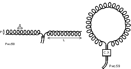

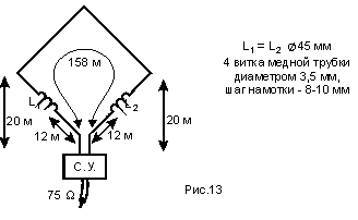

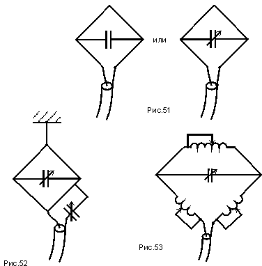

12. Укорочение рамки емкостью и индуктивностью.

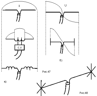

В целях уменьшения размеров рамочных антенн используют укороченные рамки. “Укоротить” рамку можно с помощью соответствующе включенных емкости и индуктивности. Обратимся для примера к диполю – основному составляющему элементу рамки. На рис.47 показано распределение тока и напряжения в диполе.

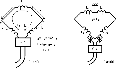

Для того чтобы укоротить диполь с помощью катушки необходимо включить катушки в центр диполя и питать его через катушку связи, что несколько затруднительно и требует симметрирующее устройство, или подключить две идентичные катушки сразу к кабелю питания. Для укорочения с помощью емкости необходимо включить емкостные нагрузки на концах диполя – обычно это бывают 3-4 крестообразных проводника длиной около метра (рис.48).
Разберем достоинства и недостатки обеих схем. При использовании индуктивного согласования необходимо, конечно, использовать максимально добротные, намотанные толстым проводом и защищенные от влаги катушки, т.к. на них может быть довольно большое высокочастотное напряжение. Здесь проявляется в большой степени недостаток, связанный с трудностью настройки антенн. Тут можно предложить настройку изменением индуктивности катушек. Для успешного излучения электромагнитной волны необходимо обеспечить максимальную силу тока в линейном проводнике в основании антенны.
В случае согласования с помощью индуктивности коэффициент полезной мощности антенны заметно упадет, но все же согласование с помощью индуктивности используют. Схема согласования укороченного квадрата с помощью индуктивностей приведена на рис.49.
Рассчитать параметры индуктивностей несложно, используя простую эмпирическую формулу. Для этого определяют длину укорочения S:
S = l / 4 – L, где
l – длина волны, на которой работает антенна, L – длина стороны.
Величина S рассчитывается в метрах.
Индуктивность катушки согласования L, равная L2, L3, 0,5L1, будет равна:
L = S / (1,5…4), где L в мкГн.
К сожалению, более точной формулы расчета индуктивностей нет, т.к. в любом случае эти индуктивности будут требовать подстройки.
Важно, чтобы соблюдалось следующее правило: L2=L3 и L2+L3=L1
Cогласование с помощью индуктивности позволяет уменьшить длину рамки примерно до 30-50% от первоначальной при уменьшении КПД до 30-10%. Широкополосность рамки при этом также уменьшается, но в целом рамка остается работоспособной внутри любительского диапазона. Для согласования рамки пригодны все указанные здесь методы, хорошо подходит симметричное гамма-согласование.
Диаграмма направленности рамочных антенн, укороченных с помощью индуктивности, будет примерно аналогична диаграмме направленности неукороченных антенн (так же и их входное сопротивление). Но при этом вертикальные и горизонтальные лепестки диаграммы направленности будут притупляться и размываться, образуя общую диаграмму направленности. На рамку, согласованную индуктивностью, в большей мере влияют рассимметрирующие предметы. Возможна сдвижка гармониковых резонансов как в сторону низких, так и в сторону высоких частот.

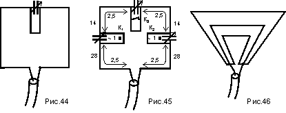

Стоит еще отметить, что возможно использование рамочной антенны, укороченной индуктивностью, с заземленным полотном. Индуктивности при этом включаются согласно рис.50.
При согласовании укороченной рамки с помощью емкости следует помнить тот факт, что т.к. рамочная антенна представляет собой замкнутый контур, у нее нет концевой емкости, как у диполя. В силу этого укорочение рамки емкостью возможно только за счет емкостного взаимодействия противоположных сторон с высоким потенциалом (рис.52).
Здесь нельзя не отметить некоторую “искусственность” при емкостном согласовании рамки по сравнению с емкостным согласованием диполя. Если в последнем емкостные токи протекают между противоположными концами диполя, а также землей, и служат в конечном итоге для формирования диаграммы направленности и незначительно снижают излучение диполя, то здесь емкостные токи протекают только внутри конденсатора и не принимают участия в формировании объема излучения антенны. В силу того, что в случае согласования антенны с помощью индуктивности мощность тока у основания питания антенны повысится, на рамку, укороченную емкостью, в гораздо меньшей степени действуют ассимметрирующие факторы. За счет лучшего согласования с помощью емкости КПД такой рамки будет гораздо выше, по сравнению с рамкой, укороченной индуктивностью, и составит примерно 60% при рамке с периметром 50%, и 40% при рамке с периметром 30%. В то же время при периметре рамки 90-70% от основной, КПД будет в пределах 90-80% основной рамки.
Расчет конденсатора в общем случае не сложен, он примерно аналогичен расчету индуктивности L в рамке, укороченной индуктивностью, и выражается через ее значение:
4C = 1 / W2 ´ L,
где C, L, W выражены в единицах СИ, и W=6,28F, где F – частота работы рамки. Этот расчет приблизителен и зависит от многих случайных факторов.
Можно использовать конденсатор до 50 пФ при построении рамок диапазона 6-20 метров, и 100 пФ при построении рамок диапазонов 80-160 метров. Следует обратить особое внимание на качество конденсатора – он должен быть воздушным или вакуумным с примерным зазором около 0,5-1 мм на 100 Вт мощности. Следует принять тщательные меры по его влагоизоляции. При конструировании антенны можно использовать заземление нулевого потенциала рамки. Все, что касается входного сопротивления и диаграммы направленности, аналогично рамке, согласованной индуктивностью.
Так как рамка, согласованная емкостью или индуктивностью, является резонансным элементом, то ее можно использовать в многоэлементных антеннах в качестве пассивных и активных элементов.
В многоэлементных антеннах при обеспечении возможности подстройки емкости, можно создать антенну с изменяемой диаграммой направленности на 180 градусов.
Следует обратить внимание, что хотя и возможно создание комбинированных укороченных рамочных антенн (рис.53), согласуемых с помощью индуктивностей и подстраиваемых емкостью, в радиолюбительской практике они не применяются из-за сложности реализации.
Следует обратить еще раз внимание на то, что только в основном отсутствие соответствующих высоковольтных переменных емкостей сдерживает применение укороченных емкостью рамок. В этой связи будет полезно рассмотреть укороченную антенну G3YDX (л.12.2). В этой антенне, рассчитанной на 14 МГц, роль емкости играют внутренние шлейфы (рис.54).
Укорачивая или удлиняя части А, можно менять резонансную частоту антенны. На таком принципе можно построить “конденсатор” и для укороченных рамок для других диапазонов. Чем больше длина А, тем меньше длина рамки. В этой антенне для сохранения симметрии длины А во всех четырех сторонах должны быть одинаковыми.

В л.14.1 были даны материалы, необходимые для расчетов антенн со спирально-укороченными элементами (рис.58). Особенность этих антенн состоит в том, что они существенно короче – в 1,5-2,5 раза – линейных антенн. Это происходит за счет того, что ВЧ токи распространяются вдоль проводника – а он в данном случае свит в спираль, в результате чего электрическая длина антенны для токов высокой частоты получается выше в 1,5-2,5 раза ее линейных размеров L. Коэффициент укорочения K, равный отношению электрического размера антенны к линейному, зависит от радиуса и шага спирали, а также от частоты, на которой проводились измерения (расчетные соотношения приведены в л.14.1).
Основываясь на этом, можно выполнить линейные части рамочных антенн, используя спиральные проводники. В частности, это можно сделать, конструируя как “полноразмерные” спиральные рамки, так и укороченные. В этом случае размеры рамочных антенн получаются особенно небольшими (рис.59).
Такие рамки еще не получили широкого распространения в радиолюбительской связи, на мой взгляд, только из-за сложностей с каркасом – пластмассовым обручем. Например, на широко распространенном пластиковом спортивном обруче, который имеет диаметр от 1 до 1,2 метра, можно создать “полноразмерную” рамочную антенну только для диапазонов от 6 до 12 метров, а на этих диапазонах и полноразмерные рамки имеют небольшие размеры.
Используя согласующие устройства в виде емкостных нагрузок и шлейфов, диапазон работы стандартного обруча можно поднять до 15-20 метров, но на этих диапазонах его работа будет уже не столь эффективна.
В зарубежной литературе иногда появляется информация о промышленных спиральных антеннах, которые могут работать в широком диапазоне, но шириной не более октавы, и при использовании специального согласующего устройства, располагаемого на такой антенне.
Спиральные антенны являются резонансными антеннами, поэтому их можно использовать в качестве любых элементов направленных антенн как пассивных, так и активных. Диаграмма направленности спиральных рамочных антенн будет примерно аналогична их “длин-ным” аналогам, но провалы в лепестках диаграммы направленности будут значительно слабее. Усиление таких антенн уже будет приближаться к усилению диполя и, в случае больших укорочений, может быть меньше его. Входное сопротивление таких антенн будет процентов на 20-30 ниже, чем полноразмерных. Не менее, чем на удвоенную эту величину, возрастет и их реактивная составляющая.

16. Широкополосные нагруженные рамки.
Широкополосная нагруженная рамка (рис.61) является неоптимальной ромбической антенной. В такой рамке периметр может составлять от 0,1 длины волны и больше, т.е. рамка с периметром длиной 10 метров будет работать во всех КВ диапазонах, начиная от 80 и заканчивая 6 метрами.
Подобный тип антенн называется антенной бегущей волны, в частности - ромбической антенной и подробно описан в л.16.1. Из этого источника можно определить, что такая антенна будет эффективна при длине ее периметра не менее 2 длин волн, т.е. рамка с периметром 10 метров будет эффективно работать лишь на диапазоне 6 метров. На более низкочастотных диапазонах она будет иметь почти круговую диаграмму направленности с почти одинаковой вертикальной и горизонтальной составляющей. Располагаться такая рамка может как горизонтально с высотой подвеса нижней питающей точки не менее l /8 (где l – нижняя рабочая длина волны), так и вертикально. Входное сопротивление такой рамки близко к сопротивлению ее концевой нагрузки. Геометрия может быть любая, но предпочтителен круг или ромб.
Несмотря на ее низкую теоретическую эффективность, при использовании такой рамки, мне удавалось проводить даже DX QSO на диапазонах 20-40 м и QSO с 9-0 районом на 80-160 м, при подводимой мощности к такой антенне 20 Вт. Это говорит о том, что такую рамку вполне можно использовать в качестве вспомогательной широкополосной антенны.
Сопротивление нагрузки должно быть рассчитано на мощность не менее 30% от подводимой мощности к выходному каскаду на низкочастотном диапазоне (на высокочастотных диапазонах эти цифры могут быть уменьшены до 10%). Для питания антенны следует использовать двухпроводную линию волновым сопротивлением 300-600 Ом, либо, при питании через коаксиал, использовать известное согласующее устройство. Желательно применять симметрирование, при несимметричном выходе передатчика.
Следует заметить, что эта антенна является чем-то промежуточным между ромбической и петлевой. При использовании ее только на диапазонах 80-20 метров можно использовать нагрузочное сопротивление 75-100 Ом и питать ее непосредственно коаксиальным кабелем, но КПД такой антенны по сравнению с рамкой, нагруженной на 600-омное сопротивление, будет значительно ниже.
17. Двойная рамочная антенна.
Двойная рамочная антенна или антенна Харченко (по фамилии автора, впервые описавшего ее в л.17.1) показана на (рис.62). Периметр каждой из рамок равен длине волны, на которой работает рамка. За счет параллельного включения двух рамок суммарное входное сопротивление системы близко к 60 Ом, следовательно, антенну можно питать через коаксиальный кабель как 75 Ом, так и 50 Ом.
Коэффициенты усиления двойной рамочной антенны или, как ее еще называют, зигзагообразной антенны, достигают от 6 до 8 дБ. Возрастает и полоса пропускания такой антенны, увеличивается ее эффективность на высоких частотах. График КБВ приведен на (рис.62б).
Для дальнейшего увеличения полосы пропускания антенны используют параллельное включение нескольких антенн (рис.63), как это делают и в случае использования одиночных рамочных антенн. Из-за значительных размеров зигзагообразные антенны используют, в основном, только в УКВ диапазонах. Широкополосность антенны позволяет менее строго подходить к точному соблюдению ее размеров, как, например, в случае вибраторных директорных антенн.
Но эта широкополосность не позволяет использовать зигзагообразные антенны в качестве пассивных элементов многоэлементных директорных антенн. Для выполнения рефлектора используют лист металла, либо его эквивалент, выполненный из проводников (рис.64). С таким рефлектором коэффициент усиления зигзагообразной антенны может достигать 10-12 дБ (над изотропным излучателем).

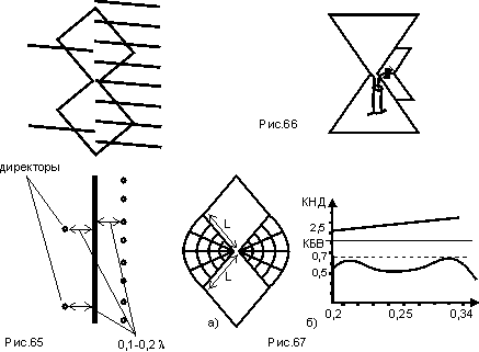

Еще некоторого повышения усиления можно достигнуть, установив два директора длиной примерно 0,48 длины волны антенны (рис.65).
Несмотря на то, что двойная рамочная антенна хорошо согласуется с коаксиальным кабелем, можно использовать и вариант питания через гамма-согласование, предложенное в л.17.2. и показанное на (рис.66).
Такой вариант питания наиболее подходит при использовании зигзагообразной антенны на передачу, так как в этом случае минимизировано излучение гармоник передатчика. Такое питание, кроме того, позволяет выполнить антенну цельнометаллической и, следовательно, улучшить ее механические свойства.
Включение только двух рамок в одну систему не ограничивает использование зигзагообразных антенн в качестве антенн с высоким коэффициентом усиления. В л. 17.3. рассмотрен принцип объединения в одну систему двух зигзагообразных антенн, а в л.17.4. – от 4 до 16 зигзагообразных антенн! При объединении таких антенн соответствующим образом можно получить антенные системы, обладающие громадным коэффициентом усиления в диапазоне УКВ. К сожалению, размеры таких антенных полей получаются весьма значительными.
Хотя двойные рамочные антенны и являются симметричными, симметрирование часто не используют, особенно при работе антенн в TV-диапазонах. Это связано с тем, что обычно такие антенны выполняют широкополосными, чего нельзя сказать о симметрирующих устройствах УКВ диапазонов. Также ввиду небольших размеров зигзагообразных антенн и большого удаления от них посторонних предметов, рассимметрирование проявляется не сильно и потери от него незначительны.
Для успешной работы таких антенн их необходимо располагать как можно выше над землей, хотя уже при подвесе более длины волны все параметры антенны сохраняются. Диаграмма направленности зигзагообразной антенны имеет форму восьмерки, но ее лепестки более узкие, чем для одиночной рамки.

В л.18.1. рассмотрена широкополосная зигзагообразная антенна (рис.67а).
Широкополосность антенны достигается путем увеличения распределенной емкости проводников полотна антенны. В этом случае антенна работоспособна в диапазоне частот от 0,2 до 0,34 L/l . График КБВ и КНД приведен на (рис.67б).
Чем выше рабочая частота, тем выше КНД и уже лепесток диаграммы направленности. Такую антенну широко используют при приеме телевидения в нескольких каналах. Иногда ее используют в служебной связи в качестве широкополосной приемной УКВ антенны.

19. Открытые рамочные антенны.
Открытая рамочная антенна показана на (рис.68).
Она образована путем сгибания в квадрат диполя, с длиной плеч, равной длине волны. Распределение тока и напряжения в таком диполе показано на (рис.69). Поскольку такой волновой диполь имеет коэффициент усиления около 5 дБ над четвертьволновым диполем, то очевидно, что открытая рамка также будет иметь примерно такое же (на практике чуть меньше) усиление. На практике оно получается около 6-7 дБ над изотопным излучением. Диполь с такой длиной плеч имеет высокое входное сопротивление. Оно будет равно от 800 Ом до 5 кОм в зависимости от толщины провода, из которого выполнена рамка. Полоса пропускания такой антенны будет несколько меньше, чем для обычной рамки, но все же вполне достаточная для работы в каждом любительском диапазоне частот.
Для питания открытой рамки можно использовать двухпроводную открытую линию. В этом случае рамка будет работоспособна не только на своей резонансной частоте, но и на своих низкочастотных и высокочастотных гармониках, т.е. открытая рамка с периметром 40 м, предназначенная для работы на 20-метровом диапазоне, будет работать в диапазоне частот от 10 до 80 м. Но если необходимо тщательное согласование (например, при построении рамки на 6 или 10-метровый диапазон) используют l /4-волновой трансформатор. Можно использовать 2 типа таких трансформаторов: закрытый и открытый. Закрытый трансформатор показан на (рис.70).
Здесь используют то обстоятельство, что замкнутая l /4-волновая линия имеет на открытом конце высокое входное сопротивление, а на замкнутом – низкое. Основываясь на этом, можно к открытому концу подключить высокоомную рамку, а на некотором расстоянии X от закрытого конца, которое определяется экспериментально, 75- или 50-омный кабель. Настройка системы достигается как изменением расстояния X, так и изменением расстояния между проводами четвертьволнового трансформатора. При таком согласовании будет достигнут минимальный уровень излучения гармоник, производимых передатчиком.
При использовании открытого четвертьволнового трансформатора (рис.71) согласование происходит согласно общеизвестной формуле :
Zp = Zл / Zк,
где Zp - входное сопротивление рамки,
Zл - входное сопротивление согласующей линии,
Zк - входное сопротивление кабеля питания.
Здесь используют линию сопротивлением 500-600 Ом и коаксиал 75 Ом, что подходит для рамок с входным сопротивлением 3-5 КОм, которое они будут иметь при выполнении их из провода диаметром 1-3 мм.
Для более тщательного согласования меняют волновое сопротивление линии путем изменения расстояния между ее проводниками. Можно использовать и линию в пластиковой изоляции – КАТВ или “лапшу”, не забывая о ее коэффициенте укорочения. Так как открытая рамка тоже является симметричной антенной, необходимо использовать ее симметрирование, как было рассмотрено выше.
Все, что касается размещения над землей, а также КПД для закрытой рамки, верно и для открытой, с той лишь разницей, что ее лепестки диаграммы направленности будут более узкими, чем для обычной рамки.
Следует еще заметить, что способ непосредственного питания коаксиальным кабелем (рис.72) ведет обычно к рассимметрированию рамки.
С таким питанием работа рамки на гармониковых частотах невозможна. В точках пучности напряжения, отмеченных на рис.68 штрихами, необходимо применять высококачественные изоляторы, особенно в точке разрыва.
Использование любого укорочения проводников – емкостного или индуктивного, резко снижает эффективность открытой рамки и уменьшает ее полосу пропускания до неприемлемого уровня.

Поскольку при наличии двух активных, близко расположенных рамок при питании их током различных фаз можно создать диаграмму направленности с главным лепестком в практически любую сторону, остановимся только на часто встречающихся вариантах активных рамочных антенн. Один из них показан на рис.74.
Он представляет собой две рамки, расположенные на расстоянии четверти длины волны, и питаемые со сдвигом фаз 90° . Направление излучения главного лепестка показано на рисунке. Характеристики такой антенны: усиление не хуже 12 дБ, не лучше 14 дБ; отношение излучения вперед/назад не менее 26 дБ, не более 40 дБ, отношение излучения вперед/вбок более 30 дБ. На практике, из-за того, что в качестве питающей линии используют коаксиальный кабель, линия питания элементов антенны выглядит как показано на рис.75. В качестве рамок можно использовать не только квадраты, но и другие фигуры - дельты, ромбы, круги. Входное сопротивление такой антенны будет в пределах 60 Ом, что позволяет использовать для ее питания любой коаксиальный кабель – 75 или 50 Ом. Такая антенна для диапазона 40 метров рассмотрена в л.20.1., но иногда используют в качестве “рефлектора” такой антенны элемент, имеющий размеры рефлектора для обычной пассивной многоэлементной антенны. Такое построение антенны несколько усложняет ее согласование, хотя, безусловно, несколько улучшает ее характеристики.
Для конструирования активных направленных систем подходят любые рамки – закрытые, открытые, укороченные и даже широкополосные нерезонансные. Благодаря активному питанию рамок, антенна работает не только на своей основной частоте, но и на резонансных частотах рамок, необходимо лишь согласовать антенную систему с линией питания, что возможно с помощью тюнера. На других частотах диаграмма направленности будет отличаться от диаграммы направленности системы на основной частоте из-за другой разницы фаз.

21. Многоэлементные рамочные антенны с пассивными элементами.
Принцип работы многоэлементной антенны с пассивными элементами основан на взаимодействии поля излучения активного элемента с полями переизлучения, создаваемыми пассивными элементами, которые, в свою очередь, образуются от энергии, излученной активным элементом. Для создания соответствующего распределения необходимо, чтобы рефлектор был настроен на частоту чуть ниже частоты настройки излучателя, а директор – на частоту чуть выше (рис.77).
Уровень переизлучения пассивными элементами существенно зависит как от частоты их резонансной настройки, так и от их добротности на резонансной частоте. Выполнение пассивных элементов из тонкой проволоки (конечно, тонкой до определенных пределов) приводит к некоторому повышению эффективности антенны за счет увеличения добротности пассивных элементов. Выполнение пассивных элементов толстыми несколько снижает эффективность антенны за счет снижения уровня переизлучения. (Но толстые элементы будут великолепно работать в антенне с активным питанием элементов!). Так как толстые элементы имеют более широкую полосу пропускания, то уменьшится коэффициент усиления антенны, который прямо пропорционально связан с ее полосой пропускания. Вообще говоря, следует придерживаться следующих рекомендаций: все элементы антенны должны быть выполнены из материала одинаковой толщины - только в этом случае можно создать оптимальную диаграмму направленности. Для данной конструкции антенны: толщина вибраторов S должна быть не более, чем:
S=l /1000 (для диапазона до 30 МГц);
S=l /100 (свыше 50 МГц);
где l - длина волны в метрах, на которой работает антенна, т.е. на диапазоне 10 метров толщина вибраторов должна быть не более 10 мм, на диапазоне 20 метров – 20 мм. При более толстых элементах коэффициент усиления немного уменьшается и полоса пропускания антенны возрастает (но в то же время упрощается ее настройка!).
Усиление, обеспечиваемое многоэлементной рамочной антенной, и усиление, обеспечиваемое многоэлементной дипольной антенной (типа “волновой канал”), имеющей на один элемент больше рамочной, примерно равны. Это приведено в л.21.1, 21.2 и в другой радиолюбительской литературе. Связано это с тем, что уже сам активный элемент антенны – квадрат – имеет усиление как минимум на 1 дБ больше, чем усиление активного элемента антенны “волновой канал” диполя. Играет свою роль и то, что большее усиление обеспечивают и пассивные элементы многоэлементной рамочной антенны. Можно принять цифры, что усиление относительно диполя двухэлементной рамочной антенны и трехэлементной дипольной – не менее 7 дБ, усиление трехэлементной рамочной и 4-х элементной дипольной – не менее 9 дБ, соответственно 4 и 5 элементных антенн – не менее 10 дБ, т.е. очевидно, что после трех элементов резкий рост усиления прекращается, и добавление каждого директора дает прирост усиления всего лишь 1 дБ. Отношение излучения вперед/назад может достигать на практике от 20 до 30 дБ и очень зависит от конструкции, питания и размещения антенны. Из сказанного видно, что наиболее оптимальной конструкцией является 2-х и 3-х элементная рамочная антенна. Прирост усиления первой по сравнению с обычной рамкой составляет не менее 5 дБ, а прирост усиления трехэлементной антенны по сравнению с двух – уже только 2 дБ.
Так как геометрию рамочной антенны составляют горизонтальные, и вертикальные проводники, то рамочная многоэлементная антенна излучает как вертикально, так и горизонтально поляризованную волну так, как это было показано в предыдущих главах. То же самое относится и к положению антенны относительно земли. Рамочная антенна уже будет работать при высоте подвеса нижней ее части около 0,1 от длины волны, на которой работает антенна. Конечно, лучшие результаты будут при высоком подвесе антенны.
Поскольку составные части многоэлементной рамочной антенны – рамки – широкополоснее, чем составные части YAGI - диполи, то и сама многоэлементная рамочная антенна широкополоснее YAGI, которая часто работает лишь в части любительского диапазона. Правильно настроенная многоэлементная рамочная антенна работает во всем любительском диапазоне с приемлемым КСВ. Ее широкополосность должна быть не менее 2-3 % от центральной рабочей частоты.
Входное сопротивление многоэлементной рамочной антенны может достигать 75 Ом для двухэлементной и 50 Ом для трех и более элементной антенны. Входное сопротивление зависит от настройки пассивных рамок, от местоположения антенны относительно посторонних предметов и высоты ее подвеса, и может быть от 40 до 80 Ом. Вот почему, хотя антенну и можно запитать непосредственно кабелем с подходящим волновым сопротивлением, гораздо лучше будет использовать гамма согласование. Размеры его будут совпадать с размерами уже здесь описанного гамма согласования для одиночной рамки. Понятно, что многоэлементная рамочная антенна при использовании гамма согласования будет строго однодиапазонной антенной, причем с минимумом излучения различных высокочастотных и низкочастотных гармоник передатчика. При питании же антенны непосредственно через коаксиальный кабель, она в принципе может работать на нечетных гармониках рамок, также при соответствующем согласовании, и с очень малой эффективностью в диапазонах в 2-3 раза ниже резонансного диапазона волн.
Все, что касается симметрирования одиночной рамки, особенно верно и для многоэлементной системы, так как в этом случае даже небольшое рассимметрирование может сместить и исказить лепесток диаграммы направленности.
Что касается поляризации и качественного вида диаграммы направленности (в направлении главного излучения) для рамок различных конфигураций и подвеса, то все, что касалось одиночной рамки, верно и для многоэлементной антенны. Но здесь необходимо более критически относиться к высоте подвеса, так как в этом случае земля влияет сразу на несколько рамок – рефлектор, излучатель и директор. А в этом случае суммарное дестабилизирующее влияние может существенно ухудшить параметры антенны и потребовать более серьезной и тщательной ее настройки.
Иногда многоэлементные антенны, при подвесе их на высоту не менее длины волны, располагают наклонно к земле (рис.77). Это делают с той целью, чтобы основной лепесток излучения был еще более пологим к горизонту. Многоэлементная антенна, расположенная на высоте четверти длины волны над землей, всегда будет иметь максимум главного лепестка в 45° под горизонт, а при высоте менее этой лепесток поднимется еще выше. Но наряду с главным лепестком всегда будут побочные лепестки, расположенные под малым углом к горизонту, поэтому с многоэлементной антенной с низким подвесом возможны как местные, так и дальние связи, а уже с антенной с высоким подвесом - начиная от длины волны, на которой работает антенна, только дальние связи и связи поверхностной волной – обычно до 100 км (на 21-28 МГц).

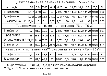

22. Размеры и исполнение многоэлементных рамочных антенн.
При изготовлении многоэлементных антенн следует стремиться к возможной оптимизации их параметров. Для двухэлементной антенны коэффициент усиления и КНД зависят как от расстояния между рефлектором и активным элементом, так и от размеров рефлектора. Как проверено на практике, оптимальный рефлектор для двухэлементной антенны должен быть на 5-6% длиннее ее активного элемента. Рефлектор можно выполнить сразу длиннее, а можно выполнить его и подстроечным (рис.78).
Первоначально рефлектор и вибратор выполняют одинаковых размеров, затем изменением длины рефлектора путем перемещения перемычки, настраивают антенну по максимальному усилению или по максимальному ослаблению заднего лепестка – эти настройки несколько не совпадают.
Усиление антенны в большой мере зависит от расстояния между рефлектором и вибратором (рис.79). Как видно из этого графика, приведенного во многих источниках (л.22.1, л.22.2), оптимальное усиление двухэлементной антенны будет при расстоянии вибратор-рефлектор 0,175l . Но антенна будет эффективно работать и при расстоянии, равном от 0,05 до 0,25 длины волны.
Это дает возможность создания таких антенн, как G4ZU и других, укороченных и удлиненных направленных рамочных антенн. Это может быть очень удобно при недостатке места, при размещении рамок вибратора и рефлектора на уже установленных мачтах или каких-либо других опорах.
Отношение излучения вперед/назад двухэлементной антенны может составлять по теории не менее 26 дБ, хотя на практике эта величина бывает ниже и обычно достигает около 24 дБ для квадратов, выполненных на каркасе из изоляционного материала, и может быть не лучше 20-22 дБ для антенны, в конструкции которой задействованы металлические несущие элементы. Металл внутри рамок поглощает и переотражает электромагнитную энергию, что ухудшает характеристики антенны.
К ухудшению характеристик рамочных антенн ведет размещение нескольких антенн на одной траверсе. А если еще используется питание всех рамок через один кабель, то добиться отношения излучения вперед/назад лучше 20 дБ вряд ли удастся. Здесь можно попытаться использовать поляризационное разделение внутренних рамок (л.22.1), но в этом случае коаксиальный кабель, идущий от неиспользуемой в данный момент рамки, необходимо нагружать на какую-либо переменную реактивность – катушку или конденсатор или их систему, и согласовывать эту антенну по минимуму влияния на рабочую.
Как было сказано выше, добавление лишнего директора повышает коэффициент усиления двухэлементной антенны примерно на 2 дБ, а 3-х и более элементной антенны примерно на 1 дБ. График расстояния оптимального расположения директора относительно рефлектора почти совпадает с графиком, приведенным на рис.79, с той лишь разницей, что максимум усиления будет на расстоянии, равном 0,2 длины волны. Периметр директора трехэлементной антенны должен быть на 2,5-3 % длиннее; для четырех и более элементной антенны рефлектор длиннее на 2,5-3 %, а директоры короче на 2 % активной рамки.
Таблицы оптимальных размеров рамочных многоэлементных антенн приведены на рис.81. Конечно, можно жестко не придерживаться расстояния между вибраторами, имея в виду рис.79, следует также помнить, что лучше всего выполнять пассивные элементы антенны подстроечными. Это дает возможность точно настроить антенну по максимуму коэффициента усиления в реальных условиях.
Иногда используют упрощенные пассивные элементы, выполненные в виде диполей (рис.80).
Рамка при использовании таких диполей будет иметь меньшее усиление и больший уровень заднего излучения, чем при использовании пассивных рамочных элементов. Следует правильно размещать пассивные диполи для реальной рамочной антенны, имеющей преобладающую вертикальную или горизонтальную поляризацию. В общем случае, при питании перпендикулярно горизонтальной стороне поляризация будет горизонтальной, при питании перпендикулярно вертикальной стороне поляризация будет вертикальной. Следует также учитывать, что было сказано выше о поляризации рамок с низким подвесом. Размеры диполей для рефлектора и директоров должны быть вдвое меньше периметра соответствующей пассивной рамки. Желательно также и для диполей предусмотреть возможность регулировки их размеров.
Возможно использование и других резонансных элементов в качестве пассивных элементов (рис.80).

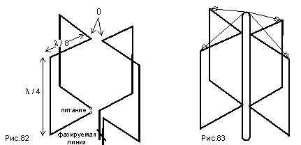

Эта антенна (л. 24. 1. рис.82) имеет ещё одно название - “птичья клетка”, за её внешний вид. Но по позывному впервые предложившего её радиолюбителя, её также называют “квадратная антенна G4ZU”.
Как видно из рисунка, здесь центры рефлектора и излучателя находятся на очень близком расстояние друг от друга – на практике получается 50-20 см, в зависимости от диапазона. За счёт этого неоптимального расположения такая антенна имеет реальный коэффициент усиления – около 6-7 дБ, и ослабление заднего лепестка около 20 дБ.
Для этой антенны требуется всего лишь одна мачта, более того, верхние части антенны (на рис.82 обозначены “О”) имеют нулевой потенциал и, следовательно, могут быть заземлены, что ещё более упрощает конструкцию антенны. При проектировании G4ZU на НЧ диапазоны мачта делается немного выше квадратов и используется для крепления оттяжек (рис. 83). Часто внутри квадратов на НЧ диапазоны помещают квадраты и для ВЧ диапазонов. Можно использовать для этих целей не только квадраты, но и другие рамки: UA1ZAS (л. 24.2) рекомендует использовать дельты для построения G4ZU. Периметр рамок должен соответствовать указанному ранее для двухэлементных антенн. Желательна возможность подстройки рефлектора. Поскольку средняя точка G4ZU заземлена, изменять направление излучения системы можно коммутацией шлейфа и подключения настроечной линией рефлектора (л. 24.3).
Схема такой антенны показана на рис.84. С помощью реле к одной рамке подключают кабель питания, а к другой – удлиняющую линию, и можно менять направление излучения антенны на 360° фиксированно через 90° . Эта антенна должна находиться по возможности в свободном от посторонних предметов пространстве, чтобы исключить их влияние на работу антенны, которое будет проявляться в ее рассимметрировании, и, следовательно, длина настроечного шлейфа будет неоптимальной для каждой из ее сторон излучения.
На принципе питания через симметричное гамма-согласование основана конструкция антенны HB9CV (л.24.1). В ней заземлены уже все точки, имеющие минимум напряжения (рис.85). Эту антенну часто выполняют с уменьшенным расстоянием между вибраторами (рис.86). Коэффициент усиления такой антенны еще меньше, чем G4ZU, и составляет 5-6 дБ. Размеры рефлектора и излучателя соответствуют указанным для многоэлементных антенн, хотя лучше сделать рефлектор с возможностью подстройки его длины.
Антенну G4ZU лучше всего питать 75-омным кабелем (хотя, с некоторым ухудшением ее работы, подойдет и 50-омный), приняв самые серьезные меры по его симметрированию. Можно питать и через симметричное гамма согласование, описанное здесь ранее. Размещать антенну следует как можно выше над землей.
25. Расположение рамочных антенн относительно других предметов.
Рамочные антенны излучают как вертикально, так и горизонтально поляризованную волну. В зависимости от того, какая из них преобладает, выбирают место установки антенны. Крайне важно, чтобы в лепестке диаграммы направленности антенны не было предметов, реагирующих на преобладающую поляризованную составляющую ЭМВ, излучаемую антенной, или чтобы эти предметы находились на расстоянии не менее двух длин волны или, в крайнем случае, на расстоянии, равном половине периметра антенны. Посторонние предметы, переизлучая ЭМВ энергию, могут серьезно исказить диаграмму направленности антенны, вызвав провал в ее лепестке излучения. Особенно это касается многоэлементных антенн с узкой диаграммой направленности. В провале диаграммы направленности рамочной антенны посторонние проводящие предметы могут находиться на расстоянии не менее четверти длины волны работы антенны. В принципе возможно размещение внутри рамки какой-либо малогабаритной антенны – магнитной рамки или штыря, хотя это и несколько ухудшит параметры обоих антенн. Для растяжек рамочных антенн желательно использовать неметаллические оттяжки – синтетическую негниющую веревку, толстую рыболовную леску. Металлические оттяжки могут стать причиной TVI при плохой фильтрации сигнала передатчика и вообще при больших уровнях сигнала, подводимого к антенне.
Рамочные антенны менее капризны в установке, чем дипольные антенны, и допускают свою установку в таких условиях – малая высота подвеса и большая насыщенность мешающими предметами территории их установки – когда установка диполя неэффективна. Это происходит потому, что дипольная антенна разомкнута, и даже небольшое количество проводящих предметов может изменить емкость концов диполя, и, следовательно, изменить его резонансную частоту. Рамочная антенна замкнута, разомкнутая же рамочная антенна является “квазизамкнутой” – т.е. ведет себя как закрытая рамка по отношению к различным дестабилизирующим предметам. Это позволяет подходить к размещению рамочных антенн менее строго, чем в случае дипольных и штыревых антенн.
