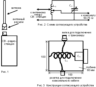

Большинство импортных передатчиков СВ-связи имеет байонетный антенный разъем, что позволяет отсоединить штыревую антенну и подключить наружную (рис.1). Такой передатчик позволяет подключить 50-Омный коаксиальный кабель, нагруженный на антенну сопротивлением от 36 до 100 Ом.
Антенны, описанные в этой статье, как раз и будут подходить под эти параметры. Трансиверы СВ-связи производства СНГ и простые зарубежные трансиверы могут не иметь такого разъема. В случае использования вашего трансивера для дальней связи такой разъем необходимо установить. Далее выход таких передатчиков для согласования его с 75- или 50-Омным кабелем будет нуждаться в простом согласующем устройстве, изображенном на рис.2.
Применение такого устройства желательно и для трансиверов, имеющих разъем для подключения внешней антенны.
Катушка индуктивности, используемая в согласующем устройстве, бескаркасная. Она намотана медным проводом диаметром 1-2 мм на оправке диаметром 2,2 см и растянута на длину 4 см.
Количество витков – 10. Кабель первоначально подключается ко 2-му витку катушки, а антенна трансивера к 4-му. Конденсатор переменой емкости должен быть воздушным. Использование керамического подстроечного конденсатора ведет к снижению КПД устройства. Конструктивно устройство можно оформить в виде, показанном на (рис.3).

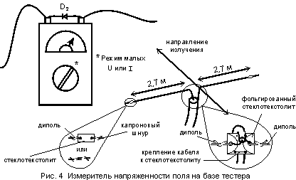

Коробка должна быть выполнена из металла – меди или фольгированного стеклотекстолита. Стыки необходимо тщательно пропаять. После настройки коробка может быть закрыта крышкой, и конденсатор подстраивают еще раз. Настроить согласующее устройство можно, используя сигналы СВ-станций или используя простейший ВЧ – вольтметр – это тестер, поставленный в измерение напряжения, к гнездам которого подключен диод, а щупы “разбросаны” (рис.4). Присоединяя антенну и выход трансивера к разным виткам катушки, добиваются максимума отклонения стрелки тестера или максимума приема сигнала. Но для настройки согласующего устройства, конечно, необходима антенна. Любителям дальней СВ-связи необходимо помнить – антенна для DX должна быть или высокой или длинной. Обычно на дачах и в частном доме нет проблем с установкой антенны. Это может быть простой диполь (рис.5) или штырь (рис.6).
Для эффективной работы диполь должен быть поднят на высоту не менее 2,5 метров от земли. Диполь имеет диаграмму направленности в форме восьмерки. Он может быть выполнен из медного, алюминиевого или железного провода диаметром 1-4 мм. Более толстый провод использовать нет смысла – он тяжел, и его трудно паять. Центральный изолятор удобно выполнить из фольгированного текстолита, разрезав фольгу посередине. Кабель можно или непосредственно припаять к фольге или сделать его изогнутым, что лучше, так как в этом случае кабель лучше защищен от попадания влаги внутрь.
В любом случае, раскрытый кабель следует защищать с помощью парафина или эпоксидной смолы от влаги.
Концевые изоляторы можно также выполнить из толстого стеклотекстолита, фольгированного и нефольгированного, а можно и просто привязать оттягивающий капроновый шнур или леску к полотну антенны.
Желательно, чтобы кабель от дипольной антенны был перпендикулярен полотну антенны хотя бы 2,5 метра. Эту антенну можно располагать не только параллельно земле, но и вертикально и под углом к ней.

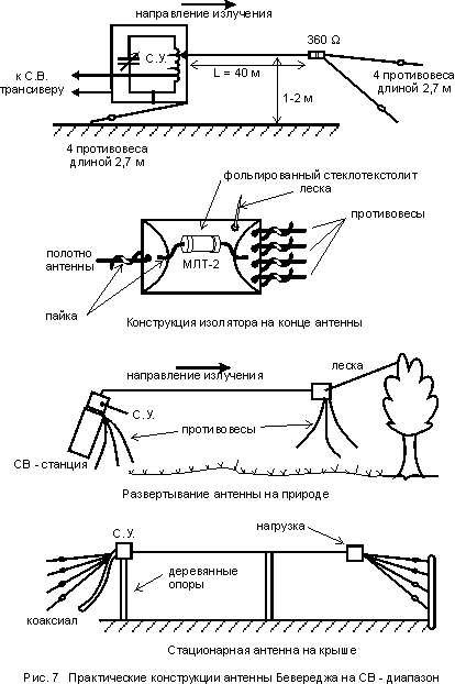

Если Вы хотите связаться с места рыбалки или охоты, то желательно использовать антенну Бевереджа (рис.7). Эта антенна требует некоторого времени на развертывание, поэтому для проведения связи необходимо договориться о времени.
Сама антенна должна иметь длину полотна не менее 40 метров (можно и больше) и может быть выполнена из провода диаметром 0,5-1 мм. Провод может быть подвешен на небольшой высоте над землей (1-2 метра). На конце нагрузки антенны и на согласующем устройстве желательно использовать 3-4 противовеса.
Эта антенна может быть установлена и на крыше многоэтажного дома. Согласующее устройство в этом случае необходимо как на стороне антенны, так и на стороне трансивера.
