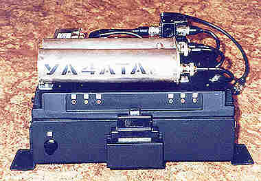

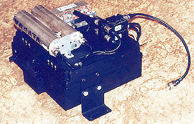

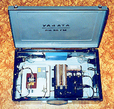

УКВ ретранслятор RR4DB ( г.Волгоград UA4ATA )
  • В исполнительном устройстве ретранслятора применен многофункциональный контроллер на м/c PIC16F84, c дистанционным   управлением по радиоканалу репитера
  • 32 функции изменения команд и параметров
  • Имеется возможность входа в удаленный репитер!
Контроллер радиолюбительского репитера на м/с PIC16F84

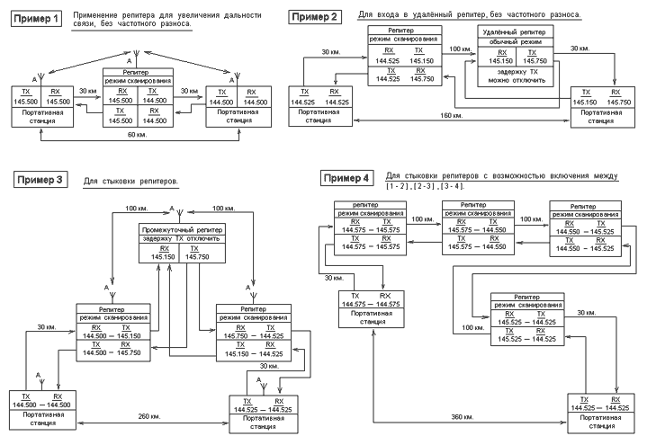

Подобная копия репитера установлена в  г. Морозовск   Ростовской  области, при  активном  участии  Андрея  RA6MG

  10. Возможности входа в другой, удалённый репитер без частотного разноса.

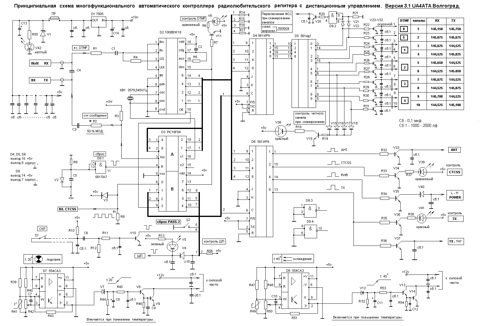

Принципиальная схема
Подробнее

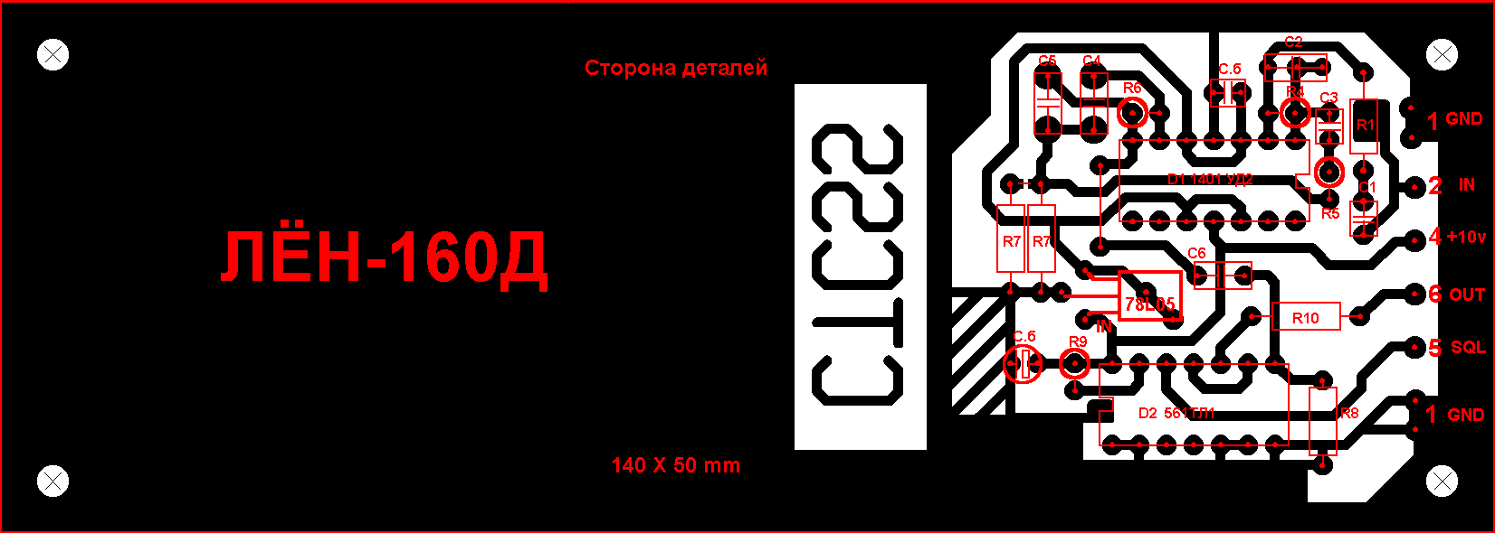

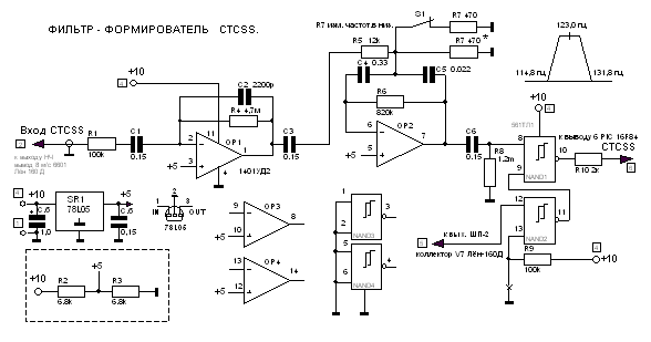

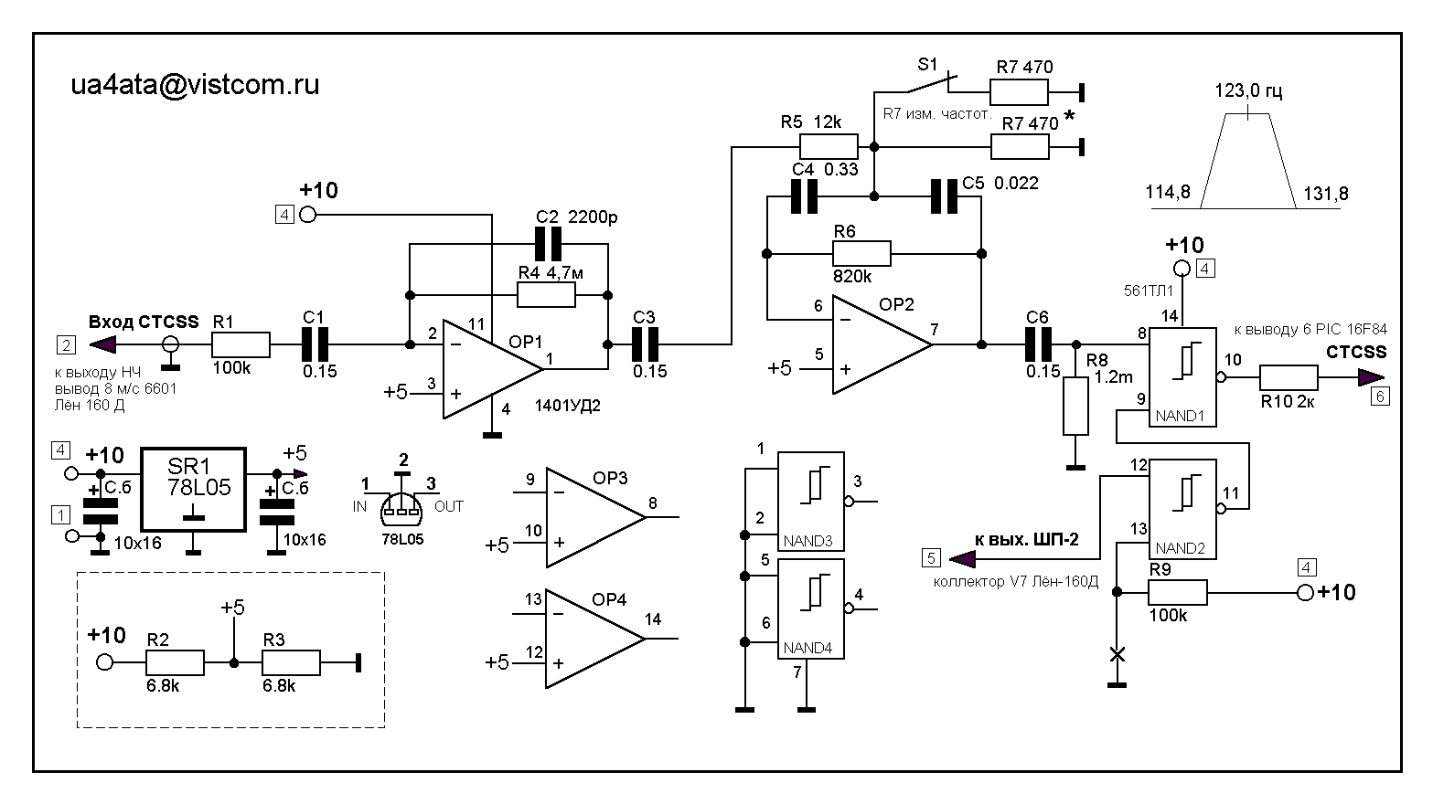

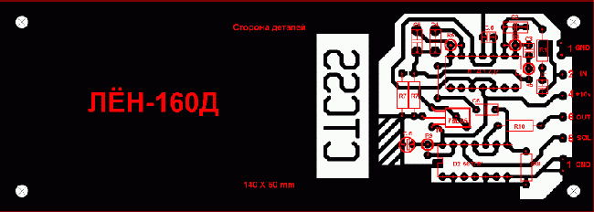

Фильтр формирователь CTCSS
Номиналы деталей фильтра даны для
средней частоты F 123.0 гц.
C2 - 2200p
C4 - 0.33
C5 - 0.022
R5 - 12k
R6 - 820k
R7 - 470
R7 - 470 изм. частот. в низ.
  Полосовой фильтр CTCSS устанавливается непосредственно в радиостан-
ции,вместо платы селектора вызова ЛЁН - 160 Д. Данная схема фильтра
принципиального значения не имеет и может быть применена другого схем-
ного решения более высокого порядка , с хорошей прямоугольностью и
полосой от 60-250 гц.
Фильтр - формирователь должен подключаться непосредственно к выходу
приёмника до НЧ - фильтра усилителя звуковой частоты , для меньшего за-
тухания в нужной полосе для поднесущей CTCSS.
  При настойке и проверке фильтра - формирователя нужно обратить особое
внимание на то , чтобы не было хаотического переключения формирователя
561ТЛ1 вывод10, без сигнала CTCSS.

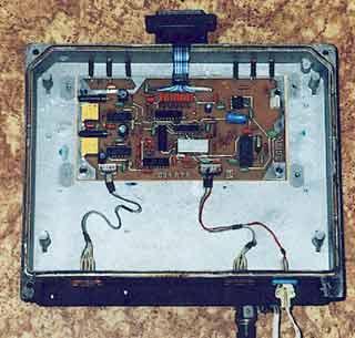

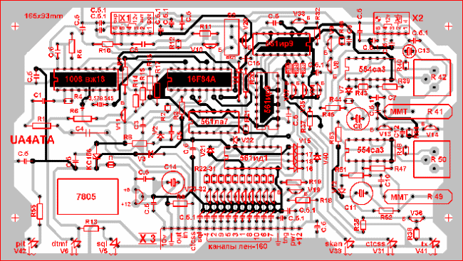

Подробности принципиальной схемы
Детали:

R 1 - 100 k
R 2 - 1k*
R 3 - 1,5 k
R 4 - 100 k
R 5 - 270 k
R 6 - 470
R 7 - 7,5 k
R 8 - 47 k
R 9 - 1,5 k
R 10 - 7,5 k
R 11 - 10 k
R 12 - 33 k
R 13 - 470
R 14 - 470 k
R 15 - 470 k
R 16 - 470 k
R 17 - 470 k
R 18 - 470
R 19 - 7,5 k
R 20 - 7,5 k
R 21 - 150 k
R 22 - R 31 - 4,7 k
R 32 - R 36 - 7,5 k
R 37 - 470
R 38 - 470
R 39 - 12 k
R 40 - 10 k
R 41 - 6,8 k ММТ-4
R 42 - 10 k СП5-2
R 43 - 750 k
R 44 - 1,6 м
R 45 - 100 k
R 46 - 750 k
R 47 - 12 k
R 48 - 10 k
R 49 - 6,8 k ММТ-4
R 50 - 10 k СП5-2
R 51 - 750 k
R 52 - 1,6 м
R 53 - 470 k
R 54 - 750 k
R 55 - 470
R 56 - 10 k
C1 - 0,1
C2 - 0,1
C3 - 47 н
С4 - 0,68-1.0 К73-17
C5 - 0,1
C6 - 0,1
C7 - 0,1
C8 - 470,0 / 16v
C9 - 0,1
C10 - 0,1
C11 - 470,0 / 16v
C12 - 0,1
C13 - 10,0 / 16v
C14 - 47,0 / 16v
C15 - 0,68
Сб - 0,1мкф.(блокировочные)
Сб.1-2200пф.(блокировочные , могут быть безвыводные и устанавливаться со стороны пайки )

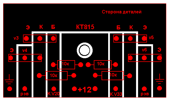

Диоды :
Транзисторы :
V1 - КС 156А
V2--V4 - KD 522
V7 , V12 , V15--V18 , V21 , V22 , V40 - KD 522
V8--V11 , V13 , V14 , V19 , V20
V23--V37 - KT 315

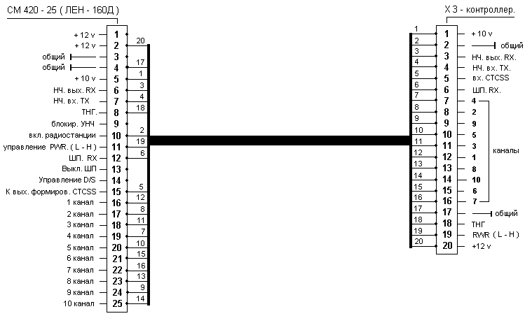

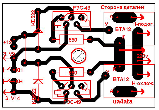

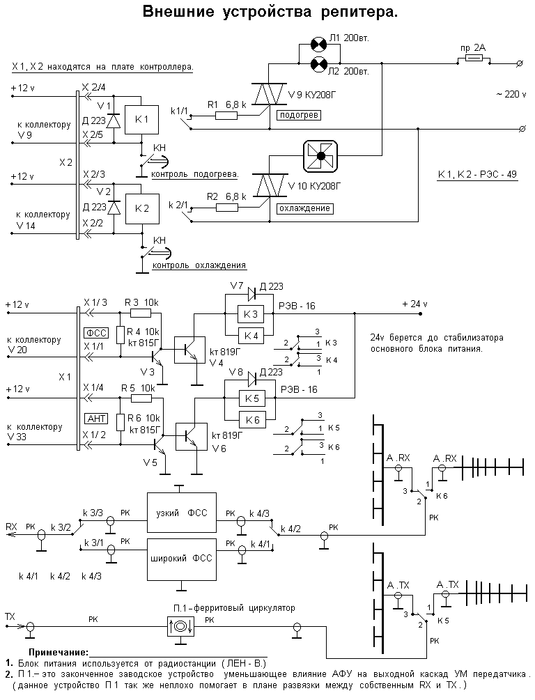

S1 - кнопка на размыкание.
S2 - переключатель на замыкание.
Для переключения ФСС используется реле РЭВ - 16 ( 50ом )
ПРИМЕЧАНИЕ:
  1. При настройке компараторов на нужную температуру нужно к выводу 2 м/c 554CA3 подключить любой измерительный прибор и с помощью R42 и R50 установить нужный порог срабатывания при определенной температуре.
  2. После установки репитера на постоянное место работы с подключенными антеннами обязательно дать время на прогрев самой радиостанции и после этого выставить нужный порог
    шумоподавления с помощью индикации светодиода V5 контроль ШП.
  3. При изготовлении данной конструкции нужно обратить особое внимание где будет установлена плата контроллера: не должно быть по близости источников, отделяющих сильное тепло, (чтобы устранить погрешность при измерении температуры , датчиками подогрева и охлаждения .)
  4. Сформированный сигнал CTCSS на выводе - 6- м/c PIC16F 84 не должен превышать уровень напряжения питания самой м/c D3.

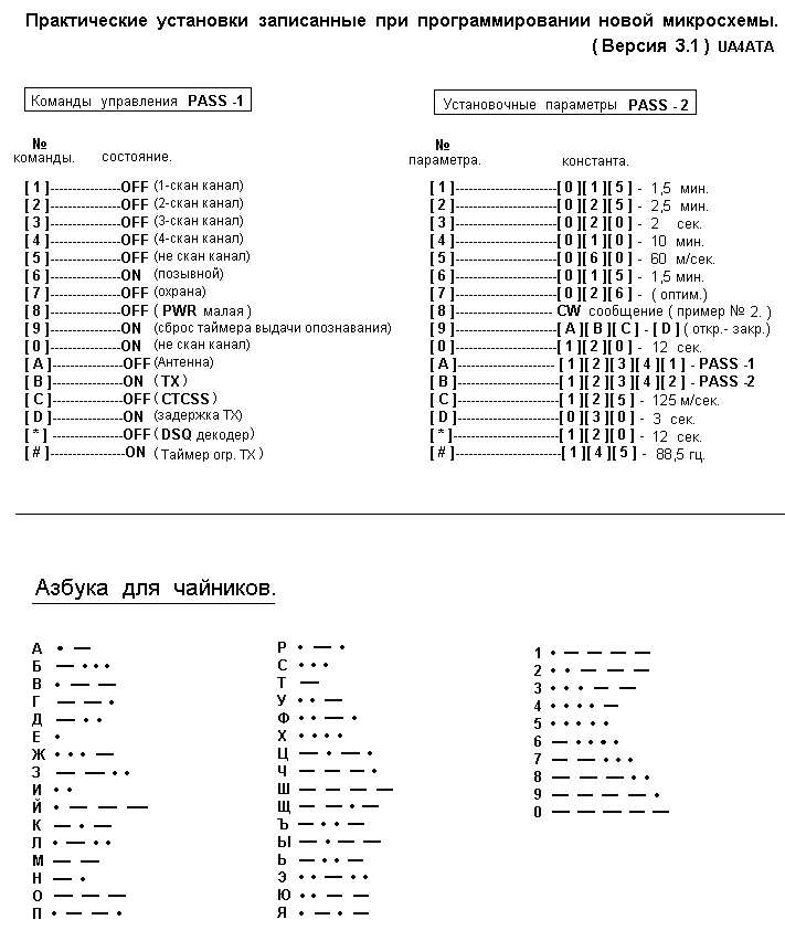

Алгоритм работы Волгоградского репитера с дистанционным управлением RR4DB.
После включения питания при рекомендуемых значениях параметров указанных в таблице, выдается позывной сигнал репитера , записанный в память микросхемы PIC-16F84, тем самым сообщая об исправности и готовности к работе репитера на любом не сканирующем частотном канале, который был установлен ранее ( RX 145, 075 - TX 145, 675 ).
Все ранее записанные установки параметров и команд хранятся в энергонезависимой памяти микросхемы и не изменяются после выключения питания . При программировании и изменении новых опций в правильной последовательности , выдается подтверждение исполненной команды: ( ON- трель , OFF- короткий бип ). После повторения данной конструкции нужно обратить особое внимание на прохождение сигналов DTMF по имеющемуся индикатору ( контроль DTMF ) , так как от этого зависит четкое исполнение команд. Если в DTMF декодере будет установлен стандартный кварц 3579 , 545 kгц , то ограничиться можно только проверкой качества прохождения DTMF сигналов. После проверки, если будет замечено не четкое срабатывание по какой - либо группе частот декодера DTMF , то это означает не соответствие требуемого значения при приеме кода.При необходимости проверить и установить параметры передаваемого тона DTMF.

[ 1 ] - 1 скан. канал ( выход на 1 репитер RX 145, 025 - TX 145, 625 )
[ 2 ] - 2 скан. канал ( выход на 2 репитер RX 145, 050 - TX 145, 650 )
[ 3 ] - 3 скан. канал ( выход на 3 репитер RX 145, 075 - TX 145, 675 )
[ 4 ] - 4 скан. канал ( выход на 4 репитер RX 145, 100 - TX 145, 700 )
[ 5 ] - Резервный ( не скан. канал RX 145, 075 - TX 145, 675 )

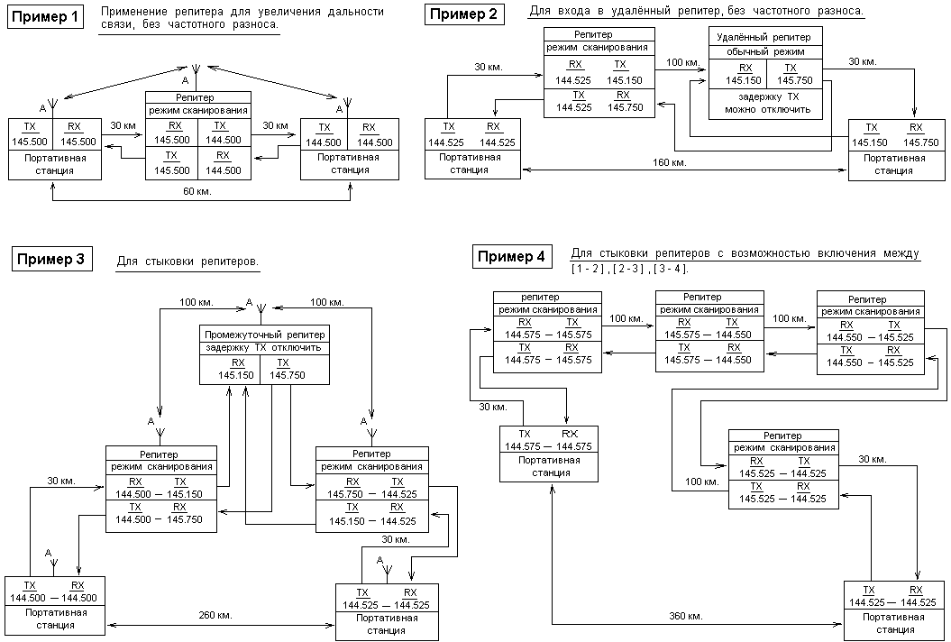

1. Каналы сканирования предназначены для входа в удаленный репитер с помощью портативной радиостанции без применения частотного разноса TX - RX ( захват нужного канала происходит при появлении несущей на соответствующем RX канале.) В данном режиме задержка удержания ТХ после пропадания несущей отключается автоматически при переходе на скан . канал
Запрограммированные частотные каналы П.П. в виде примера указаны на принципиальной схеме данного устройства и принципиального значения не имеют. При использовании скан. режима для входа в удаленный репитер , желательно так же соблюдать этику радиообмена , как при организации симплексной связи.
Этот режим репитера считается как не основной , и по этому предусмотрен автоматический переход на основной рабочий канал , по времени установленного в PASS-2 [6] , по умолчанию ШП . Или можно перевести в ручную , используя команду PASS-1 [ 5 ] или [ 0 ] для возврата на один из рабочих каналов . В случае перехода в автоматическом режиме по умолчанию ШП. на не скан. рабочий канал , возврат произойдет на тот частотный канал , с которого был переведен на сканирующий для вхождения в удаленный репитер. После возврата на основном канале будет выдано CW сообщение (готов к работе ). Аналогичное сообщение не передается , в случае если возврат на рабочий канал был произведен по команде PASS - 1 [0] или [5].
2. Не сканируемые каналы PASS -1 [5] или [0] - основные ( рабочий , резервный ) , которые сохраняют свое состояние в памяти при повторном включении питания .

Порядок программирования и назначения PASS -2
пароль
№ параметра
константа
Пример:
[ 1] [ 2] [ 3] [ 4] [ 6 ]
[ 1 ]
[ 0 ] - [1 ] - [ 0 ]
[ 1 ] - время звучания сигналов охраны._______________________________0 0 5--25, 5 мин.
[ 2 ] - таймер огр. ТХ ( таймер от зависания.)___________________________0 0 7--25, 5 мин.
[ 3 ] - задержка ТХ при выходе из репитера.___________________________ 0 0 2--25, 5 сек.
[ 4 ] - таймер выдачи опознавания.___________________________________ 0 0 1--255 мин.
[ 5 ] - таймер скорости переключения каналов при сканировании._________ 0 0 1--255 м/сек.
[ 6 ] - таймер автоматического возврата на не скан. канал по умолчанию___0 0 1--25, 5 мин.
[ 7 ] - изменение скорости выдачи CW знаков опознавания.______________0 0 1--255 м/сек.

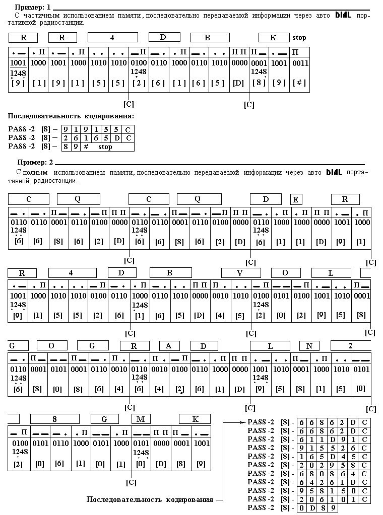

[ 8 ] - запись знаков опознавания в память.
[ 9 ] - изменение кода DSQ декодера. 1---3 символа откр. 1- символ закр.
[ 0 ] - изменение времени выкл. ТХ репитера после пропадания тона CTCSS (кодера) ,
              или повторном вкл. без тона CTCSS.___________________________0 0 7--25, 5 сек.
[ A ]- изменение PASS -1 команд. Пример:___________[ PASS -2] , [ A ] - новый [ PASS -1]
[ B ]- изменение PASS -2 параметров. Пример:_______ [ PASS -2 ] , [B] - новый [ PASS -2]
[ C ]- задержка при вхождении в репитер. ( от ложного срабатывания.)_____0 0 1--255 м/сек.
[ D ]- изменение времени таймера выхода из аварийного состояния,
               ( после выхода из ШП репитера .) ____________________________0 0 1--25, 5 сек.
[ * ] - изменение времени выключения ТХ репитера при повторном включении,
                без кода DTMF  ( DSQ)_____________________________________0 0 1--25, 5 сек.
[ # ] - изменение константы при обучении CTCSS декодера.
k*12820 / f - CTCSS = 12820 / 100 гц .= 128 ( константа .)
Правильно набранная комбинация программирования параметров после выхода из ШП приемника репитера сопровождается сообщением ( трель ).
Если при программировании в область константы данного параметра случайно будут записаны все нули , то значение данного параметра будет воспринято как максимальное .
После программирования новой микросхемы PIC 16F 84A без оптимальных параметров, данной программой , в области памяти где хранятся значения параметров и команд , так же устанавливаются максимальные значения для всех параметров . А для всех команд исполнения - как включенное , частотный канал устанавливается при этом основной PASS -1 [0] . По этому первоначально для нормальной работы данного устройства все значения параметров и команд нужно установить согласно практическим установкам существующих таблиц . Перед записью после включения питания контроллера репитера нужно визуально проконтролировать включение передатчика с помощью светодиода ТХ , и после его выключения , можно начать программирование с помощью сигналов DTMF .
С начала переключатель сброса PASS -2 нужно установить в замкнутое состояние и после этого набрать PASS -2 из любых пяти символов и изменить значения паролей , PASS-2 потом PASS -1 и после чего переключатель сброса S2 вернуть в разомкнутое состояние . После этого можно начать программирование параметров , а затем команд .

Требование к принципиальной схеме фильтра-формирователя могут быть любые , и определяются как можно меньшем попаданием в его полосу пропускания спектра голосовой модуляции .
Пример : Практического применения константы CTCSS при программировании , применительно к данной схеме фильтра , константа   k*12820 / f - CTCSS =  константа
   f / CTCSS  74,4 77,0 79,7 82,5 85,4 88,5 91,5 94,8 97,4 100 114,8 118,8 123,0 127,3 131,8
  =константа  172 167 161 155 150 145  140 135 131 128 111 108  104  101 97

11. Параметр PASS -2 [ 8 ]
Особенности программирования данного параметра заключаются в следующем . Этот параметр служит для многократного программирования CW сообщений , позывного и любой другой информации предназначенной для опознавания конкретного репитера и программируется после получения разрешения на эксплуатацию от УГСН .
Область памяти выделенная для программирования данного параметра составляет 256 бит. При последовательном программировании CW сообщения каждый знак ( . ) , ( - ) или пауза между буквами ( П ) занимают по два бита несущей информации . Перед началом программирования всю информацию предназначенную для записи в память нужно перевести в коды DTMF , и делать это нужно в строгой последовательности слева на право , предварительно записав всю нужную информацию для программирования на бумаге .После подготовки можно передавать последовательно в память с помощью команды PASS -2 [8] . Передача кода ведется в ручную или с помощью авто DIAL портативной радиостанции в несколько этапов , не более 16 символов от общего количества кодируемой информации . После команды PASS -2 [8] обязательно должно передаваться четное количество символов несущей информации 2, 4, 6 или 8. Если записываемая информация не может поместиться в оперативный буфер из 16 символов DTMF за один раз , и будет продолжена ,тогда после четного количества символов применяется команда для продолжения записи [C] (команда продолжить). Каждый раз после закрытия набранной строки символом [C] ( продолжить ) выдается подтверждение ( трель ) после отпускания ШП, сообщая о правильно принятой информации с готовностью продолжить программирование, по выше указанной методике . Символ [C] - ( продолжить ) и символы для закрытия всей информации [#] или [3] ( stop ) не входят в то четное количество о котором говорилось выше .
В случае когда команды для закрытия - [#] или - [3] набранного сообщения проставляются отдельно , после четного количества символов или после символа [C] (продолжить), выдача опознавания для контрольного прослушивания выдается автоматически один раз. А так же автоматическая выдача сообщения будет происходить после полной занятости памяти в 256 бит при программировании , и по этому нет необходимости закрывать данное сообщение символами для закрытия . После завершения программирования нужного сообщения можно воспользоваться по желанию параметром , выставив меньшую скорость выдачи опознавания через PASS -2 [7] - [ 0 ] [ 5 ] [ 0 ]. После чего вызвать принудительно сообщение через PASS -2 [8]. Если после прослушивания записанного CW сообщения не будет обнаружено ошибок , то параметр PASS -2 [7] установить в оптимальное значение [0] - [2] - [6]. На этом программирование можно закончить .
ПРИМЕЧАНИЕ:
Если в четное количество символов при программировании входит команда
( stop ) - [ 3 ] ( 1 - 1 - 0 - 0 ) или [ # ] ( 0 - 0 -1 - 1 )
                           ( 1 - 2 - 4 - 8 )_________ ( 1 - 2 - 4 - 8 ), то будет выдано подтверждение ( трель ) и в этом случае тоже можно считать набранную информацию закрытой , но тогда для вызова полного контрольного прослушивания CW сообщения нужно набрать отдельно команду PASS -2 [8].
Примеры :
Из практических примеров указанных ниже, видно каким образом подготавливается информация для программирования нужного CW сообщения . С начала телеграфная информация переводится в двоичный код 1 - 2 - 4 - 8 ( слева на право ), затем в код DTMF и дистанционно последовательно записывается в память микросхемы PIC16F84. Необходимая пауза в начале и в конце сообщения устанавливается автоматически при программировании и по этому нет необходимости расходовать на нее используемую память .
12. Особенности кодов 1 - 2 - 4 - 8 и символов DTMF при программировании CW сообщений
1. Коды присвоенные CW знакам для программирования: 1 - 2 - 4 - 8 ( слева направо .)
00 - ( П) пауза .
10 -
( . ) точка .
01 -
( _ ) тире .
11 -
( stop ) закрытие .
2. Запрещенные символы для программирования: [A] - [B] - [*] - [7].
3. Символы DTMF используемые для записи CW информации через код 1 - 2 - 4 - 8
[1] - [2] - [4] - [5] - [6] - [8] - [9] - [0].
[D] -
( ПП ) две паузы ( 0 - 0 - 0 - 0 ).
4. Символ для продолжения записываемой CW информации четного количества символов DTMF через код 1 - 2 - 4 - 8  [C] - ( команда продолжить ) ( 1 - 1 - 1 - 1 ).
5. Символы DTMF используемые для закрытия CW информации при программировании через код 1 - 2 - 4 - 8
[#] - ( stop ) закрыть ( 0 - 0 - 1 - 1 ).
[3] -
( stop ) закрыть без паузы ( 1 - 1 - 0 - 0 ).

Стыковка контроллера с радиостанцией ЛЕН - 160Д .
ПРИМЕЧАНИЕ:
  1. ( СМ 420-25 ) (25 - штифтовый разъем для ПУ. ЛЕН - 160Д .
  2. Для управления ( L - H ) в схеме УМ точку соединения C31 с R12 соединить с центральным контактом R11 ( АРМ ) , после чего удалить R12 .( блок Т2 - принципиальная схема ЛЕН - 160Д ). Контакт 23 в блоке ПС-1,соединить с контактом 11, разъём ( СМ 420-25 ), удалить транзистор Т1 блок ПС-1 (принц.схема).
  3. При наладочных работах с помощью пульта управления ЛЕН - 160Д мобильного варианта необходимо на самом разъеме ( СМ 420-25 ) ПУ соединить контакт 14 с контактом 11 , через диод кд 522, плюс к контакту 11 , освободив перед этим контакты 11,15 . Для управления мощностью ( L - H ) в ручном режиме используется кнопка ( D/S ). Провод контакта 15 ( СМ 420-25 ) используется для CTCSS, для прохождения сигнала нужно соединить провод от контакта 15 ( СМ 420-25 ) с контактом 5 платы ПС-1, затем удалить Д11 на данной плате .
  4. С помощью выносного ПУ который подключается вместо разъема контроллера можно на слух определить шумовую составляющую между RX и ТХ в режиме дуплекса в реальных условиях работы репитера . Для этого на частоте приема нужно задать слабый сигнал , и с помощью органов управления ТНГ, PWR ( D/S ) проконтролировать влияние собственного передатчика на всех имеющихся каналах .
  5. При исполнении данной любительской конструкции кроме перестройки, принципиальная схема приемника ЛЕН - 160Д блок R3 подвергается небольшим изменениям . Для улучшения параметров самого приемника С51 заменить на 1.0 мкф ; С45 заменить на хороший ТКЕ (К73-17) ; параллельно VD1, VD2 установить резистор 22 ом ; С40 1800 пф ; К выводу 6 м/с DA1 подключить конденсатор <82 пф по отношении общей шины.
Печатные платы
Рисунок печатной платы контроллера, со стороны деталей.
Размер платы: 162,5 / 90 мм.
Подробнее
Рисунок печатной платы фильтра-формирователя CTCSS, со стороны деталей.
Размер платы: 140 / 50 мм.
Подробнее
Контакты платы:
1-корпус, 2-Вх.CTCSS, 4- +10v, 5-ШП, 6-Вых.CTCSS.
Рисунок печатных плат внешних устройств, со стороны деталей.
Подробнее Подробнее
           Размер платы: 41 / 28мм.
Размер платы: 48 / 28мм.
ПРИМЕЧАНИЕ: Печатные платы внешних устройств располагаются внутри блока питания.
Все печатные платы разработаны в программе Sprint Layout v3.0 rus ,
данная программа находится по адресу http://www.cqham.ru/e_soft.htm
