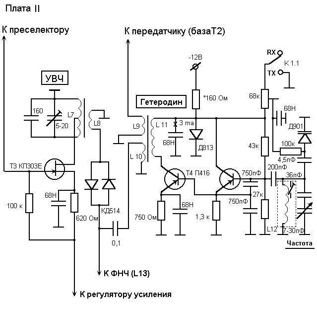

Сигнал с антенны через катушки выходного контура L2 и L3 и преселектор
поступает на вход УВЧ (КП303). С выхода УВЧ через L7 и L8 - на смеситель
(КД514).
На смеситель же приходит сигнал с гетеродина через L11, L10 и С=0,1мкФ.
Частота гетеродинного сигнала = 3,5 - 3,55 мГц (1/2 f рабочей трансивера).

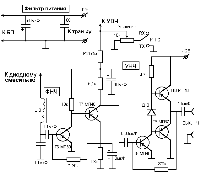

Со смесителя все сигналы поступают на ФНЧ через которвй только звуковые
сигналы проходят на УНЧ и усиливаются им.
Регулировка усиления производится переменным резистором "Усиление" измене-
нием напряжения питания УВЧ и усилителя напряжения УНЧ.
В режиме передачи переключатель TX/RX (передача-приём) снимает питание с
УВЧ и УНЧ.

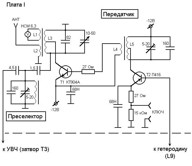

                           Работа передатчика.
Гетеродин непрерывно генерирует сигнал 1/2 f рабочей (3,5 - 3,55 мГц).
Через катушки L11 и L9 он поступает на предварительный каскад усиления
передатчика (П416). При отжатом ключе из-за большого сопротивления в цепи
эмиттера в нём не развиваются токи ВЧ, достаточные для усиления сигнала.
При нажатии ключа транзистор переходит в нормальный режим усиления и в
коллекторном контуре, настроенном на вторую гармонику входного сигнала
выделяется достаточная мощность для передачи в базовую цепь усилителя
мощности (КТ904А).
С усилителя мощности сигнал через контурные катушки L3 и L2 поступает в
антенну. Катушка L1 служит для питания лампочки - сигнализатора настройки
выхода передатчика.
Так как трансивер в режиме передачи излучает сигнал не в полосе нижней
боковой, а на месте подавленной несущей в схеме классических трансиверов,
то большинство станций дающих общий вызов вас просто не услышат (особенно
работающие в SSB). Для этого нужно в режиме передачи сдвигать частоту
гетеродина "вниз" на 500 - 800 Гц. Эту функцию выполняет в гетеродине узел
состоящий из варикапа Д901, подстроечного резистора 68к, R=100к, C=4,5пФ,
и переключателя К1 TX/RX (передача-приём).

1). УНЧ
Подбором резистора *130к напряжения на коллекторе транзистора МП40 = 3-4 В.
(резистор "Усиление" в правом по схеме положении, сигнал на вход УНЧ не
подаётся).
Подбор резистором *270к напряжения на выходе УНЧ равного половине питания
(6 Вольт).
2). Гетеродин.
Установка диапазона 7,0 - 7,1 мГц катушкой L12.
Растяжка диапазона подбором ёмкости С=*36пФ.
Настройка сдвига частоты при передаче:
а). Переключатель TX/RX в положении RX.
    Контрольным приёмником прослушать 2-ую гармонику гетеродина(7,0 - 7,1мГц)
    и настроиться на нулевые биения.
    Не трогая контрольный приёмник переключит трансивер на передачу (TX) и
    подстроечным резистором R=68к подобрать тон биений 500-800Гц (на слух по
    желаемому звучанию).
    Контрольный приёмник должен быть включен в режим приёма CW.
3). Смеситель.
Подбором числа витков L10 настроить по максимуму принимаемого сигнала и по
минимуму шумов.
4). УВЧ.
Настройка контура по максимуму принимаемого сигнала на средней частоте
диапазона.

6). Передатчик.
При нажатом ключе и подключенном эквиваленте антенны (соответственно равном
сопротивлению антенно-фидерной системы 50 Ом, 75 Ом либо 1,5-2к) резистора
МЛТ-2, добиваются максимума свечения индикаторной лампы "Настройка перед."
настройкой контуров УМ и предоконечного каскада передатчика, а так же
подбором числа витков катушки L4.
Затем подключают реальную антенну и ещё раз настраивают контур УМ и возможно
L4. Емкость конденсатора С=*82пФ подбирают таким образом, чтобы при резонансе
выходного контура ротор конденсатора С=10-50пФ находился примерно в среднем
положении.

1). Старые транзисторы П416, МП39, МП40 можно заменить на КТ361 а транзистор
МП41 на КТ315.
В этом случае в УНЧ желательно применить транзисторы с возможно меньшим h21
(менее 120), особенно в первом каскаде УНЧ - во избежании самовозбуждения УНЧ.
