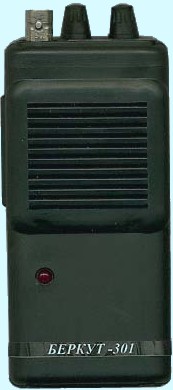

В марте 2001 началось серийное производство миниатюрной CB радиостанции "Беркут-301" (на фото внизу рация показана в натуральную величину). Питание рации осуществляется от 3 батарей типа "АА", при этом выходная мощность достигает 1,5-2 Вт, что весьма неплохо для такого напряжения питания. Радиостанция сочетает в себе все достоинства раций семейства "Беркут" :
эффективный пороговый шумоподавитель, срабатывающий от сигнала в 0,05-0,07 мкВ
высокая чувствительность и избирательности приёмника
исключительно высокая экономичность: уникально высокий КПД передатчика (80% при работе со штатной гибкой антенной) и режим сверхэкономичного приёма.
уникально малые габариты и вес
высокая надёжность: радиостанция работает в любых погодных и температурных условиях

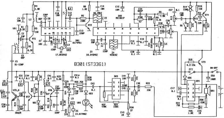

Схема принципиальная электрическая радиостанции "Беркут-301"

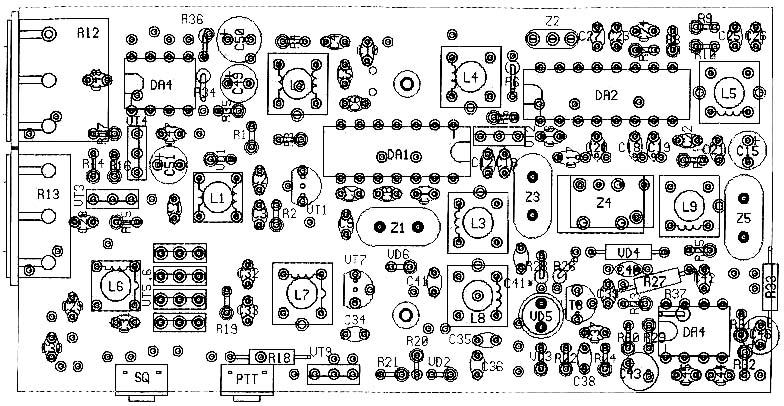

Расположение элементов на печатной плате:
