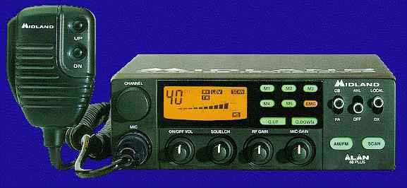

Технические характеристики:
Диапазон частот: 26.965-27.405 МГц
Количество каналов: 40 АМ, 40 ЧМ
Формирование сетки частот: синтезатор частоты с ФАПЧ
Диапазон рабочих температур: -10...+55°С
Напряжение питания: ±13.2 В ±15%
Размеры: 50 х 154 х 175 мм
Масса: 1 кгПриемник:
Тип приёмника: супергетеродин с двойным преобразованием
Промежуточная частота: 1 ПЧ = 10.695 МГц, 2 ПЧ = 455 кГц
Чувствительность в режиме ЧМ, АМ: 0.5 мкВ при 20 дБ с/ш
Выходная мощность (при уровне нелинейных искажений 10%): 2 Вт, 8 Ом
Нелинейные искажения (на частоте 1 кГц): 8%
Подавление зеркального канала: 65 дБ
Избираемость по соседнему каналу: 65 дБ
Отношение сигнал/шум: 45 дБ
Потребляемый ток: 250 мAПередатчик:
Выходная мощность (при напряжении питания 13.2 В): 8 Вт
Модуляция: АМ = 85-95%, ЧМ = 1.8 кГц ±0.2 кГц
Полоса передаваемых частот: 400-2500 Гц
Выходное сопротивление: 50 Ом, несимметричный выход
Отношение сигнал/шум: не менее 40 дБ
Потребляемый ток (без модуляции): 1.1 А
