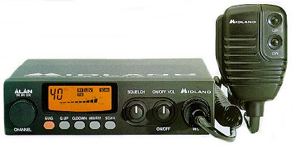

Внешний вид радиостанции "Alan-78 PLUS"
Многоканальная радиостанция гражданского диапазона "Alan-78 plus" предназначена для мобильного
и базового использования. "Alan-78 plus" - новая модификация и новый дизайн известной радиостанции
"Alan-78". Обладает улучшенными характеристиками чувствительности и избирательности,
устойчивыми по всем 80-ти каналам гражданского диапазона. Данная модель радиостанции используется
в основном для подвижной связи. Подсветка экрана позволит работать с радиостанцией в темное время суток.
Это высококачественное изделие из лучших электронных компонентов. Современная электронная база
и защищенная печатная плата обеспечивают многолетнюю надежную работу. Сетка частот формируется
синтезатором с ФАПЧ на основе современной технологии с использованием минимального количества кварцевых
резонаторов. Этим достигается высокая надежность, и точность частоты канала.
Особенности:
многофункциональный дисплей с фоновой подсветкой;
шестиконтактный микрофонный разъем;
малогабаритный микрофон с клавишами Up/Down;
разъем для подключения внешнего громкоговорителя;
разъем для подключения внешнего прибора для измерения уровня сигнала;
включение аварийного 9-го канала;
клавиши быстрого выбора каналов Quick Up/Quick Down;
сканирование;
выбор канала экстренной связи.
