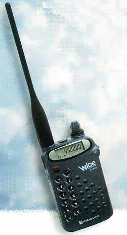

Выбор начальной частоты сканирования осуществляется двумя различными способами: вращением селектора каналов или прямым вводом частоты со встроенной клавиатуры. Многофункциональный дисплей позволяет отображать не только численное значение частоты сигнала и его уровень, но и такие параметры, как тип модуляции, номер канала, а также вспомогательные сообщения, необходимые для наглядной настройки внутренних функций прибора. Среди настраиваемых пользователем функций AX400 содержит, например, такие как вкл./выкл. звукового сигнала, время автоматического выключения приемника, блокировка клавиатуры, чувствительность измерителя уровня сигнала, установка участков памяти для сканирования и много других.
Отличительные особенности этой модели - прекрасные характеристики приемного тракта, высокая надежность, удобство в обращении. Сканер обладает внутренней подсветкой дисплея, что позволяет использовать прибор в условиях малой освещенности. При приеме мощного сигнала можно активизировать встроенный аттенюатор.
Все вышеописанные свойства сканирующего приемника STANDARD AX400 позволяют говорить о нем, как о приборе не имеющем аналогов в ряду устройств подобного назначения, выпускаемых другими компаниями. Технические характеристики
