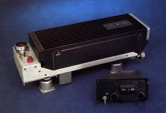

Радиостанция "Баклан-5/20"Бортовые радиостанции УКВ-диапазона Баклан-5 (Баклан-20) , предназначены для обеспечения радиосвязью в симплексном режиме экипажей самолетов, вертолетов между собой и с диспетчерами наземных служб управления воздушным движением. Управление радиостанциями и установка требуемой частоты производится при помощи пульта дистанционного управления. Радиостанции соответствуют требованиям международных норм ИКАО и нормам летной годности НЛГС-3 (ЕИЛГ-С). Большое фото радиостанции Баклан. |
| Радиостанция Баклан-5/20 |
