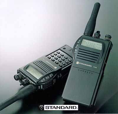

* Выходная мощбность - 5Вт (при 12В)
* 40 каналов памяти (200 с дополнит. модулем)
* Диаппазон RX: 430-440 МГц (нераскрыт)
* TX 430-440 МГц
* Шаг частоты 5, 10, 12.5, 20, 25 кГц
* Чувствительность 0.158 мкВ
* ПЧ 44.95 МГц 455 кГц
* Выходная мощьность НЧ 150 мВт
* 3 уровня выходной мощьности (L, M, or H)
* Диаппазон питающих напряжений 4.0 - 15В
* Потребляемый ток:
TX 1200мА/13.8В полная
950мА/13.8В средняя
750мА/4.8В полная/средяня
300мА/13.8-4.8В малая
RX 42 мА
12 мА экономайзер
2.5 мА после автоотключения
* Встроенный DTMF ШП
* Приоритетный канал
* 7 типов сканирования
* Вызывной канал
* Экономайзер
* Автоматическое отключения питания
* Непосредственный ввод частоты с клавиатуры
* Блокировка клавиатуры
* Размеры 122 x 58 x 26 мм
* Вес 280 г.
