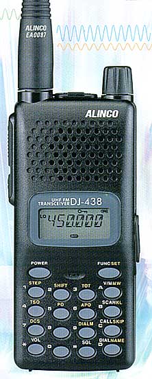

 | Радиостанция "Alinco DJ-438"ALINCO DJ-438 - портативная носимая цифровая
радиостанция ДМВ диапазона. Особенности конструкции: - Алфавитно-цифровой ЖКИ-дисплей
- Приемник с двойным преобразованием частоты: 1) 45.1 MHz; 2) 455 KHz
- Шумоподавитель
- 16-кнопочная многофункциональная клавиатура с возможностью
блокировки
- Прямой ввод частоты с клавиатуры
- Сигнализация: CTCSS (39 тонов) и DCS (104 кода)
- S-метр
- Клонирование с другой радиостанцией посредством кабеля
- Индикация состояния аккумуляторной батареи
- Программирование от компьютера
- Возможна установка
SmarTrunk платы типа EJ-39D
- Большой выбор дополнительных принадлежностей
| ОСНОВНЫЕ ТЕХНИЧЕСКИЕ ХАРАКТЕРИСТИКИ |
| Диапазон | 450-469.995 MHz | | Шаг | 5, 10, 12.5, 15, 20, 25, 30 KHz | | Модуляция | F3E
(FM) | | Чувствительность приемника | не хуже 0.25 мкв | | Число каналов памяти | 40 + 1 вызывной |
| Антенна (Alinco EA0087) | 50 ом; BNC;
несимметричная | | Выходная мощность передатчика (lo/hi) | 0.8 / 5 вт (при Uпит. = 13.8 в) |
| Энергетика | Питание | 7 - 16 в (DC) | | Потребляемый ток | RX: 50 мА; TX: 1.4 A (5 вт) | | Диапазон
температур эксплуатации | -10 ... +60°С | | Габариты и масса | 56 х 124 х 40 мм; 375 г | |
