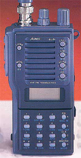

Радиостанция "Alinco DJ-F4"
Alinco DJ-F4 (модели: DJ-F4T и DJ-F4E) - портативная носимая цифровая радиостанция ДМВ диапазона.
Особенности конструкции:
- Отображение частоты на ЖКИ-дисплее с подсветкой
- Шумоподавитель
- Различные режимы сканирования
- Цифровая пейджерная система DSQ, цифровые сообщения, декодирование сигнала DTMF и его отображение на дисплее
- Прямой ввод частоты с клавиатуры
- Сигнализация: CTCSS option
