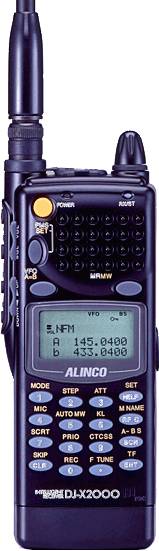

Сканер "Alinco DJ-X2000"
ALINCO DJ-X2000 - портативный цифровой всеволновый сканер. Модель 2001 года. Существует две модели сканера: 1) DJ-X2000T (для Америки); 2) DJ-X2000TC (для Канады).
Особенности конструкции:
- Буквенно-цифровой дисплей с подсветкой
- Подсветка цифровой клавиатуры
- Двух-режимный детектор
- Программирование сканера от компьютера
- Наличие функции KEY-LOCK
- Возможность подключения головных телефонов
- время непрерывной работы = 30 часов (от алкалиновых батарей)
