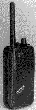

MAXON FRS-114 Технические характеристики
Переносной трансивер диапазона FRS (для безлицензионного использования)
Режим работы симплекс
Количество каналов 1 (выбираемый из 14 с помощью DIP переключателя)
Модуляция ЧМ
Девиация 5 кГц
Выходная мощность передатчика 0.5 Вт
Питание 4 элемента 316 (АА) или аккумулятора
Разьемы 1. для зарядного устройства
2. для внешнего микрофона
Размеры 100 x 50 x 32 мм
Основные возможности
Регулятор громкости совмещенный с выкл. питания
Двухцветный светодиод индикации режима работы
Индикация разряда батареи
Экономайзер
Автоматический Ш П
Кнопка MONITOR (открывание Ш П)
Выпускается два варианта цвета корпуса - темно-серый и желтый
