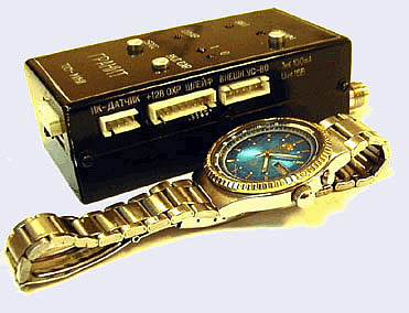

Радиомодем "Гранит-Р23-05"
Радиомодем 'Гранит-Р23-05'
Функционально идентичен модему "Гранит Р23-01" или "Гранит Р23-02". Отличается уменьшенными габаритами и пониженной мощностью передатчика. Применяется как отдельное устройство, так и в качестве блока для размещения внутри контрольных и исполнительных устройств. Изготовитель радиомодема: компания "Глобал Ориент", г.Москва, Россия.
Диапазон частот 146-174 MHz
Выходная мощность передатчика 5 вт
Девиация частоты ±5 KHz
Класс излучения 16К8G3EJN
Чувствительность 0.2 мкв
Селективность по соседнему/зеркальному каналам 70 dB
Число адресных каналов не более 32 (128, 256)
Метод разделения адресных каналов адресный, временной
Длительность системного кадра (период кадровой синхронизации системы) 61.2 с
Тип помехоустойчивого кода код Рида-Маллера
Число каналов двухпозиционного управления (на объект) не более 2
Число охранных шлейфов (на объект) не более 4
Скорость передачи данных 1200, 2400, 4800 bps
Электропитание источник постоянного тока 12 В
Диапазон рабочих температур -20 ... +50 °С
Масса 0.3 кг
