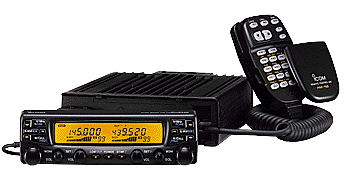

IC-2710H | |
Диапазоны частот: |
Передача: 144-148 МГц 430-450 МГц Прием: 118-174 МГц 400-479 МГц |
Количество каналов памяти: |
220 |
Виды модуляции: |
FM, AM (прием) |
Шаг сетки частот |
25 кГц |
Шаг перестройки частоты: |
5, 10, 12.5, 20, 25, 30 и 50 кГц |
Ток потребления: |
не более 12 А (Передача) не более 1.8 мА (Прием) |
Напряжение питания: |
13.8 В |
Диапазон рабочих температур: |
-10 … +60 °С |
Габаритные размеры: |
140 x 40 x 212.4 мм. |
Вес: |
1.4 кг. |
Тип приемника: |
Супергетеродин с двойным преобразованием |
Промежуточные частоты: |
УКВ: 1-я: 45.05 МГц; 2-я: 455 кГц ДЦВ: 1-я: 57.65 МГц; 2-я: 45 5 кГц |
Чувствительность (12 дБ С/Ш): |
0.16 мкВ |
Селективность по зеркальному каналу: |
не хуже 60 дБ (УКВ); |
Звуковая выходная мощность: |
2.4 Вт (при нагрузке 8 Ом) |
Выходная мощность |
5, 10 или 50 Вт (УКВ) 5, 10 или 35 Вт (ДЦВ) |
Максимальная девиация: |
+/- 5 кГц |
Уровень внеполосных излучений: |
не хуже -60 дБ |
Импеданс микрофона: |
600 Ом |
