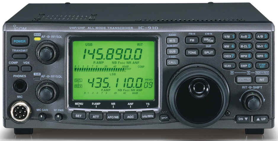

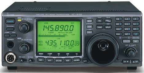

Icom IC-910H - радиолюбительский VHF/UHF трех-диапазонный трансивер. [фото]
Icom гордо представляет новую дебютную конструкцию, разработанную в 2000 году, трансивер IC-910H. Эта модель предназначена для работы в радиолюбительских диапазонах: 2 м (144 MHz), 70 см (430 MHz) и 23 см (1200 MHz). Компактные размеры ее унаследованы от модели Icom IC-821H, и вдобавок ко всему - IC-910H может работать в диапазоне 1200 MHz (при установке в него модуля UX-910), тогда он становится трех-диапазонным, всережимным трансивером. В этой модели трансивера, выходная мощность увеличена до 100 ватт, и поэтому IC-910H наиболее эффективен для проведения УКВ/ДМВ DX-связей и связей через спутники. Наличие у трансивера большого LCD-дисплея и удобной 10-кнопочной клавиатурной панели повышают наглядность и улучшают оперативность при работе с ним. С наличием в трансивере двух диапазонов и спутникового режима, IC-910H уже сегодня готов к проведению связей через спутник "ФАЗА-3D", который вскоре будет запущен. C появлением модели IC-910H начинается новая эра продуктов фирмы Icom в производстве линии УКВ/ДМВ аппаратуры.
