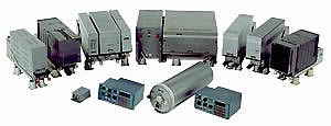

"К-ДлАЭ" ("К-ДлУЭ") - бортовые комплексы связи для экспортируемых самолетов фронтовой авиации. Предназначены для ближней и дальней телефонной и телекодовой радиосвязи самолетов между собой и с пунктами управления военной авиации.
Обеспечивает: Состав:
  • симплексную телефонную радиосвязь в ДКМВ диапазоне;
  • симплексную телефонную и телекодовую связь в МВ-ДМВ диапазоне;
  • обмен данными при групповых действиях самолетов;
  • внутреннюю телефонную связь членов экипажа между собой и с обслуживающим наземным персоналом в процессе предполетной подготовки;
  • выдачу сигналов для документирования речевой информации;
  • оповещение экипажа об аварийных ситуациях;
  • прослушивание до 10 спецсигналов, сигналов от радионавигационных устройств и аварийного приемника;
  • автоматический контроль работоспособности аппаратуры на земле и в полете.
  • две МВ-ДМВ радиостанции;
  • ДКМВ радиостанция;
  • аппаратура передачи данных;
  • аппаратура внутренней связи и коммутации;
  • спецвычислитель;
  • объединенный пульт управления;
  • блок управления и контроля;
  • преобразователь напряжений.
Диапазон 2 - 18; 100-150; 220-400 MHz
Скорость передачи данных в ДКМВ диапазоне 75, 150, 300 bps
в МВ-ДМВ диапазоне 1200, 2400, 4800 bps
Цикличность обмена данными при групповых действиях самолетов в объединенной группе (4 гр. х 4 сам.) 10 сек
в группе из 4-х самолетов 6.5 сек
в паре 2 сек
Передатчик Выходная мощность в диапазоне (ДКМВ/МВ-ДМВ) 100 / 75 вт
Напряжения питания ~200 в / 400 Hz или + 27 в
Потребляемая мощность (переменного / постоянного тока) до 2000 / 450 вт
Масса 117 кг
Средняя наработка на отказ 250 часов
Назначенный срок службы 25 лет
