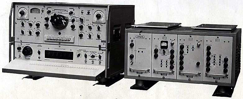

Канал-Р - двухканальный слежечно-пеленгаторный КВ радиоприемник для слуховго приема сигналов станций, работающих в телеграфном (CW) и телефонном (AM) режимах и их запись на магнитофон как с выхода УНЧ, так и с выхода 2-й ПЧ с помощью блока магнитной записи "Осина". Схема радиоприемника Канал-Р представляет собой два раздельных приемных тракта с общим перестраиваемым плавным гетеродином.
Чуствительность приемника определяется коэффициентом шума, не превышающим 10 в диапазоне до 24 MHz; в диапазоне свыше 24 MHz - не более 15. Полоса забития приемника составляе не более 10% от номинала принимаемой частоты при подаче на вход сигнала с амплитудой 1 Вольт.
При работе с цифровой шкалой обеспечивается автоматический сброс конца отслеживаемго участка диапазона при ширине отслеживаемого участка обзора 26, 50, 100, 150, 200, 298 KHz. Схема АПЧ обеспечивает подстройку частоты 1-го гетеродина с точностью ±30 Hz при полосе удержания не менее ±4 KHz. Система АРУ обеспечивает увеличение напряжения на выходе не более чем на 3 dB при увеличении на входе на 80 dB при соотношении сигнал/шум 3:1.
