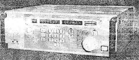

Радиоприемник КЛЕН
Клён - автоматизированное радиоприемное устройство (РПУ) 4-го поколения КВ-УКВ диапазонов. Предназначено для работы в составе подвижных и стационарных узлов связи. Изготовитель: НИИ приборостроения (г.Омск).
Отличительные особенности:
