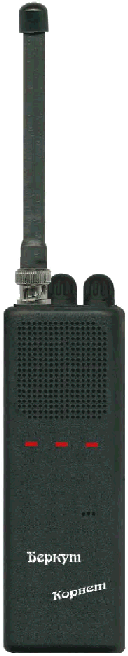

Си-Би радиостанция "Беркут-Корнет
Отличительные черты радиостанции "Беркут-Корнет" :
высокая чувствительность и избирательности приёмника
балансный смеситель с расширенным динамическим диапазоном обеспечивает повышенную помехозащённость радиостанции
исключительно высокая экономичность: уникально высокий КПД передатчика (80% при работе со штатной гибкой антенной) и режим сверхэкономичного приёма.
уникально малые габариты и вес - изготовленная по современным "высоким технологиям" (SMD компоненты) эта рация, судя по всему, самая миниатюрная из серийно выпускаемых в мире CB портативок с полноценной 4-Ваттной мощностью при питании от батарей
высокая надёжность: радиостанция работает в любых погодных и температурных условиях
Основные сервисные функции:
встроенное зарядное устройство для заряда аккумуляторов внутри радиостанции через гнездо внешнего питания от любого источника напряжения 12В
индикация режимов приёма, передачи, заряда аккумуляторов, степени разряда батарей
эффективный пороговый шумоподавитель с уникальной чувствительностью по срабатыванию 0,05-0,07мкВ и функцией мониторинга для приёма слабого сигнала за гранью срабатывания порога шумоподавления
тональный вызов абонента
