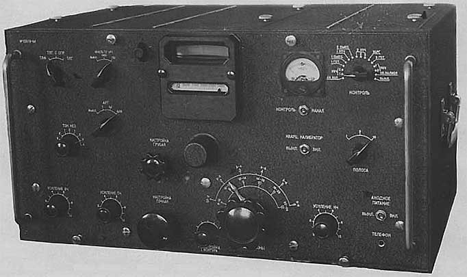

| ОСНОВНЫЕ ТЕХНИЧЕСКИЕ ХАРАКТЕРИСТИКИ | |
| Диапазон частот | 1.5 - 24 MHz |
| Виды принимаемых сигналов | CW, AM |
| Чувствительность | не хуже 0.25 мкв (CW); 3 мкв (AM) |
| Схема радиоприемника | супергетеродин с двойным проеобразованием |
| Частоты ПЧ | 1) 730 KHz; 2) 115 KHz |
| Габариты и масса приемника | 681 х 356 х 478 мм; 85 кг |
| Масса блока питания | 40 кг |
