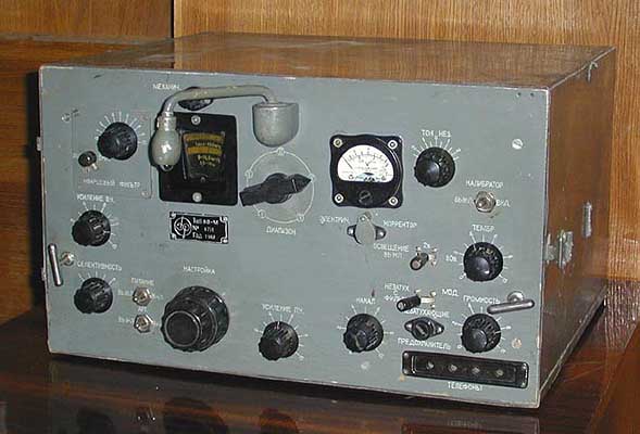

Радиоприемник "КВ-М" (Даль-М)
КВ-М (Даль-М) - коротковолновый настольный ламповый радиоприемник. Честно трудился на фронтах Великой Отечественной войны. После ее окончания обрел вторую жизнь на коллективных и индивидуальных любительских радиостанциях. Достаточно раскрыть,
например, любой номер журнала "Радио" 50-х годов - и можно увидеть его на репортажных фотографиях связистов-любителей и профессионалов. Собран на 16 однотипных прямонакальных лампах "малогабаритной" серии (2К2М) и
может питаться от батарей или сетевого блока питания. В схеме применены кварцевый калибратор и фильтр, глубокие регулировки усиления ВЧ и ПЧ, индикация питающих напряжений. Удобная поворотная лампа подсветки рабочего стола облегчала работу оператора
в сложных условиях. Сетевой блок питания выносной.

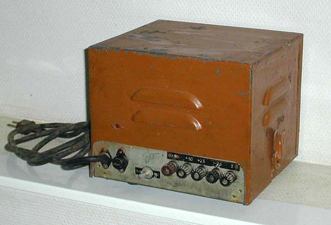

| Блок питания радиоприемника КВ-М |
Общий вид  |

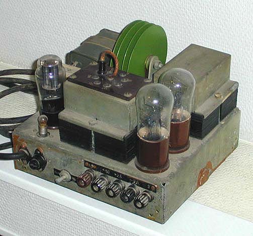

Вид со снятой крышкой  |
