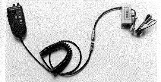

MAXON MCB-10C Технические характеристики
Автомобильный трансивер диапазона CB (для безлицензионного использования)
Режим работы симплекс
Количество каналов 40
Формирование частоты синтезатор с ФАПЧ
Модуляция АМ
Выходная мощность передатчика 4 Вт
Питание 13.8 В
Основные возможности
Светодиодный индикатор номера канала
Запоминание последнего использованного канала
Быстрый переход на канал 9
Светодиод индикации режима передачи
Регулировка порога срабатывания Ш П
Все органы управления расположены на манипуляторе
