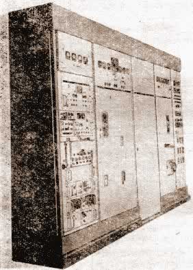

Передатчик "Молния-2" имеет четыре шкафа. В первом шкафу размещается возбудитель "Декада", первый,
второй и третий каскады высокочастотного тракта; во втором шкафу - четвертый каскад; в третьем шкафу - выпрямители, в четвертом шкафу
- система управления. За шкафами передатчика устанавливаются анодный трансформатор выпрямителя четвертого каскада, дроссель и конденсаторы
фильтра выпрямителя 9/4.5 кВ, блоки магнитных усилителей и др. Чтобы войти внутрь передатчика, между вторым и третьим
шкафами имеется дверь, снабженная блокировкой. Измерительные приборы размещаются в верхней передней части шкафов.
