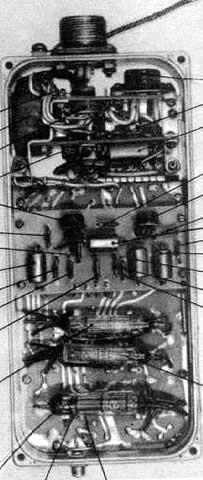

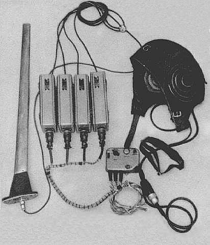

| Комплект радиостанции "Муха-Б" | Вид со снятой крышкой |
Радиостанция "Муха" малогабаритная симплексная УКВ радиостанция, специально предназначена для беспоисковой и бесподстроечной связи планеров как между собой, так и с наземными командными пунктами и самолетами - буксировщиками. Радиостанция выпускалась в двух вариантах, которые получили название "Муха-А" и "Муха-Б". "Муха-Б" отличается от радиостанции "Муха-А" лишь наличием четырех (вместо одного) приемопередатчиков, настроенных на разные частоты, и измененным блоком дистанционного управления. Ориентировочный год выпуска: 1966. Дальность связи с такими радиостанциями между планерами - не менее 80 км. Дальность связи с наземными командными пунктами (при высоте полета планера 1000 м) - не менее 90 км.
Радиостанция имеет блочную конструкцию. При ее установке на планере (вариант "Муха-А") и работе от бортовой сети напряжением 24 в используется блок приемопередатчика и блок дистанционного управления типа 2А. Если устанавливается вариант "Муха-Б", то применяется четыре блока приемопередатчика и блок дистанционного управления типа 2Б. В планере А-15 к перечисленным выше блокам добавляется скрытая антенна, которая размещается в хвостовом оперении. Для остальных типов планеров выпускается штыревая антенна, представляющая собой четвертьволновый штырь, настроенный на частоту 127.5 MHz. В качестве микрофона радиостанции используется ларингофон ЛА-5. УНЧ приемника нагружается телефонами ТА-56М авиационной гарнитуры. Взамен ларингофона и авиационных телефонов можно использовать абонентскую гарнитуру АГ-2.
В комплект радиостанции входит контрольно-измерительный прибор, с помощью которого можно проверить ее работоспособность. Радиостанция может быть использована не только на планерах. Специально сконструированный преобразователь позволяет питать ее от аккумуляторной батареи автомобиля +12 в или мотоцикла +6 в.

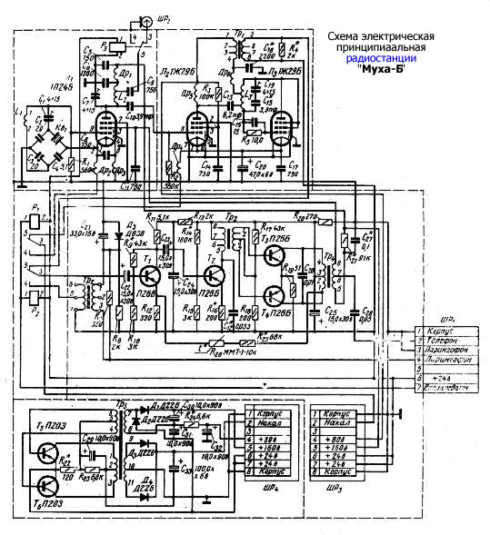

Полезные ссылки: Схема электрическая принципиальная радиостанции "Муха-Б" [файл .jpg = 114 KB]
