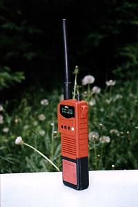

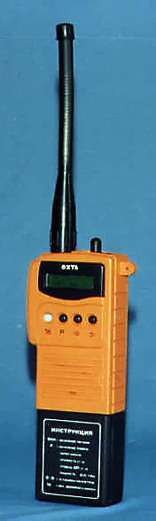

Портативная радиостанция Охта (1Р32ПМ-1) (см. большое фото) предназначена для использования на морских, рыбопромысловых, смешанного (река-море) района плавания и нефтеналивных судах с целью организации двухсторонней радиосвязи:
Изготовитель: Федеральное государственное унитарное предприятие ПО "Иртыш", г.Омск, Россия.
Радиостанция соответствует требованиям Глобальной морской системы связи при бедствии и для обеспечения безопасности (ГМССББ) и прошла испытания в Российском Морском Регистре Судоходства и получила сертификат о типовом Одобрении (акт освидетельствования N 01.00060.130).
Радиостанция предназначена для работы в условиях воздействия:
Радиостанция сохраняет работоспособность после воздействия:
Радиостанция меет маркировку взрывозащиты "1Exib II BT6" и может использоваться во взрывоопасных зонах помещений и наружных установках категорий групп Т1, Т2, Т3, Т4, Т5, Т6.
Радиостанция обеспечивает работу на любом оперативно-выбираемом симплексном канале, определяемом при заказе. К радиостанции можно приобрести зарядное устройство однометстное или шестиместное. По заказу радиостанция может комплектоваться аварийной литиевой батареей емкостью 3.6 Ачас. со cроком хранения 10 лет.
Радиостанция обеспечивет:
