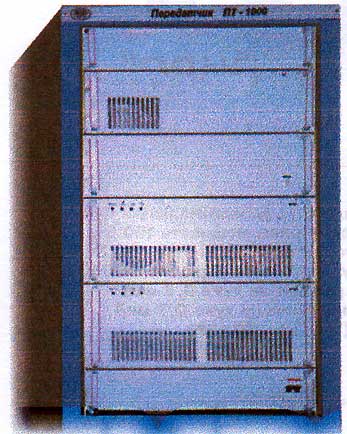

Пирс - автоматическая адаптивная коротковолновая радиостанция и радиопередатчик с таким же наименованием, мощностью 100, 500 и 1000 вт, предназначены для использования автономно или в составе радиоцентров Гражданской авиации и других потребителей (ФАС, МФ, МЧС и др.).
Отличительные особенности:
В состав радиостанции входит аппаратура передачи данных по радиоканалу (АПРД) обеспечивающая обмен информацией со скоростью от 600 до 3600 bps. Скорость изменяется автоматически в зависимости от текущих условий ведения связи. Для решения задач автоматического управления радиосвязью используется компьютер класса "Pentium" с операционной системой Windows-NT, которая может входить в комплект автоматических и неавтоматических радиостанций, а также автоматизированных передающих и приемных радиоцентров.
