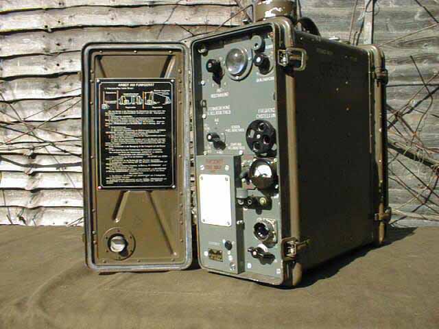

Радиостанции Р105Д, Р108Д, Р109Д
Р105М, Р108М, Р109М - переносные, ранцевые УКВ радиостанции, отличающиеся друг от друга только диапазоном частот, который перекрывает следующие участки:
Р109М
21500 - 28500 кГц
Р108М
28500 - 36500 кГц
Р105М
36000 - 46100 кГц
Радиостанции работают в симплексном режиме, имеют частотную модуляцию.
Основные технические характеристики радиостанций :
Номинальное напряжение питания :
4.8 В (2х 2.4 В)
Источник питания :
4 х КН14 или
2 х 2КНП20
вибропреобразователь
в анодное напряжениеФормирование/установка частоты :
плавный гетеродин
(LC генератор)Отображение частоты :
оптическая шкала,
деления - 25 кГцДевиация частоты передатчика :
5 кГц
Выходная мощность передатчика :
не менее 1 Вт
Чувствительность приемника при соотношении сигнал/шум 10:1 :
1.5 мкВ
Схема приемника :
супергетеродин с
одним преобразованиемПостоянная времени АПЧ :
0.1 С
В комплект радиостанции входят следующие типы антенн:
гибкая штыревая антенна
секционная штыревая антенна (6 секций)
лучевая антенна (длинной 40 м), используемая как простейшая направленная антенна бегущей волны.
