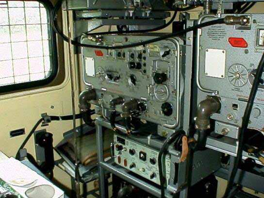

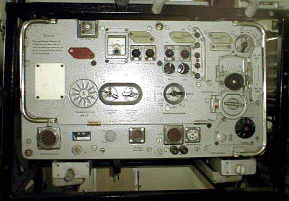

Радиостанция Р111
Р111 - Бортовая УКВ радиостанция диапазона 20.0 - 51.0 МГц
Радиостанция работает в симплексном режиме, имеет частотную модуляцию.
Основные технические характеристики радиостанции :
Диапазон рабочих частот :
20000 - 51000 кГц
Номинальное напряжение питания :
27 В
Источник питания :
борт сеть
преобразователь
в анодное напряжениеФормирование/установка частоты :
плавный гетеродин
(LC генератор)Отображение частоты :
оптическая шкала
Девиация частоты передатчика :
5 кГц
Выходная мощьность передатчика :
60 - 100Вт (2 X ГУ-50)
Схема приемника :
супергетеродин
Ширина полосы пропускания на уровне 6 кГц :
20 кГц
Краткое описание схемы радиостанции :
Радиостанция Р111 собрана по трансиверной схеме. Диапазон рабочих частот радиостанции разбит на два поддиапазона : 20.0 - 36.0 МГц и 36.0 - 51.0 МГц. Приемный тракт радиостанции собран по супергетеродинной схеме. Шумоподавитель - по НЧ сигналу. Для быстрого вхождения в связь в радиостанции Р111 предусмотрено 4 ЗПЧ, механически устанавливающих заданную частоту и положение органов настройки антенны.
