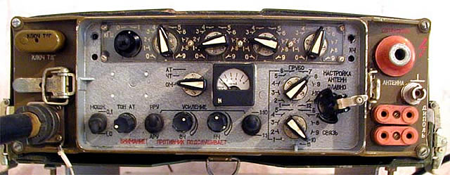

Радиостанция "Р-143" (Багульник)
"Р-143" ("Багульник") - армейская, коротковолновая, симплексная, однополосная радиостанция. Имеет CW и режим частотной телеграфии (ЧТ). Радиостанция собрана по трансиверной схеме. Основная избирательность обеспечивается
на второй ПЧ, равной 500 KHz с помощью ЭМФ. При передаче формирование однополосного сигнала происходит тоже на частоте 500 KHz. Усилитель мощности - двухтактный широкополосный усилитель с транзисторами КТ921 на выходе.
Основные возможности:
- Ручная и автоматическая регулировка чувствительности (по ВЧ);
- Антенное согласующее устройство (встроенное);
- Изменение частоты телеграфного гетеродина (тон биений) в режиме АТ;
- Два режима мощности (малая и полная).
ОСНОВНЫЕ ТЕХНИЧЕСКИЕ ХАРАКТЕРИСТИКИ |
Диапазон |
1.5 - 19.999 MHz |
Модуляция |
CW/USB/ЧТ |
Шаг перестройки |
1 KHz |
Формирование частоты |
синтезатор с ФАПЧ |
Установка/отображение частоты |
поразрядно |
Выходная мощность передатчика |
не более 10 вт |
Приемник |
Схема |
супергетеродин с двумя преобразованиями частоты |
Чувствительность (при отношении с/ш 20 dB) |
2 мкв |
Питание |
+27 в и +12 в |
Габаритные размеры и масса |
105 х 310 х 350 мм; 11кг |
