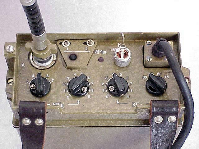

| ОСНОВНЫЕ ТЕХНИЧЕСКИЕ ХАРАКТЕРИСТИКИ |
| Диапазон рабочих частот |
30 - 79.975 MHz |
| Отображение/установка частоты |
переключателями по разрядам. дискретность - 25 KHz |
| Передатчик |
Выходная мощность |
1 Вт |
| Ослабление побочных излучений |
45 dB |
| Девиация частоты |
5 KHz |
| Приёмник |
Схема |
супергетеродин с двумя преобразованиями |
| Чувствительность (с/ш 20 дБ) |
1 мкв |
| Ширина полосы пропускания на уровне 6 KHz |
18 KHz |
| Двухсигнальня избирательность (при расстройке = 50 KHz) |
70 dB |
| Избирательность по зеркальному и полузеркальному каналам |
60 dB |
| НЧ напряжение на выходе |
0.8 - 1.2 В |
| Нагрузка НЧ тракта |
телефоны |
| Промежуточные частоты |
1ПЧ = 11.5 MHz; 2ПЧ = 1.5 MHz |
| Питание |
+12 в |
| Потребляемый ток от источника питания (приём/передача) |
60 / 580 мА |
| Диапазон рабочих температур |
-40...+50 °C |
| Габаритные размеры |
80 х 165 х 263 мм |
