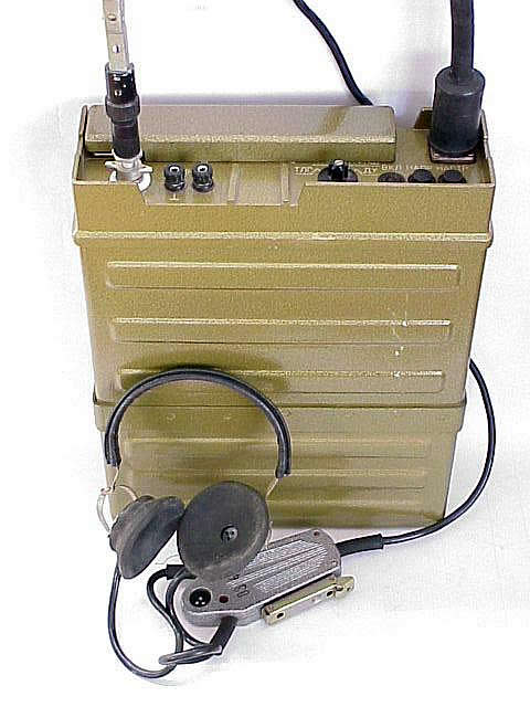

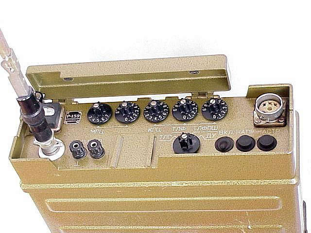

"Р-159" - переносная полупроводниковая, симплексная, ранцевая УКВ ЧМ радиостанция. Радиостанция собрана по трансиверной схеме. Формирование частоты происходит в однопетлевом синтезаторе с ФАПЧ (193ИЕ3, 564ИЕ15). Установка частоты
производится с помощью малогабаритных галетных переключателей, информация с которых преобразуется в коэффициент деления для ДПКД синтезатора. Тракт приема - супергетеродинный, с двумя преобразованиями частоты. Промежуточные частоты = 11.5 и 1.5
MHz. Основная избирательность по соседнему каналу обеспечивается на первой ПЧ с помощью фильтра ФП2П-307 11.5 MHz 18 KHz. Шумоподавитель использует верхнюю часть спектра сигнала, полученного после ЧМ детектора. Особенность шумоподавителя этой
станции в том, что он не полностью подавляет сигнал НЧ, для того, чтобы при дежурном приеме не пропустить сигналы слабых корреспондентов. Тракт передачи - с отдельным возбудителем, частота которого устанавливается по частоте синтезатора. Выходной каскад -
однотактный, работает в режиме класса С. В радиостанции применена система автоматического поддержания уровня выходной мощности. Для согласования с антенной используется автоматическое согласующее устройство, выполненное по схеме П-контура, с двумя
переменными емкостями. Активизируется САУ нажатием одной кнопки, которую необходимо удерживать до завершения процесса настройки. Питание радиостанции осуществляется от аккумуляторной батареи напряжением +12 в, расположенной в специальном отсеке корпуса
радиостанции. В качестве оконечного низкочастотного устройства применяется микротелефонная гарнитура, состоящая из микрофона ДЭМШ-1А, микрофонного усилителя и головных телефонов или трубка с микрофоном порошкового типа МК-10 и телефонным капсюлем.
В комплект радиостанции входят следующие типы антенн: 1) гибкая штыревая антенна Куликова; 2) шести-секционная штыревая антенна; 3) лучевая антенна (длинной 40 м), используемая как простейшая направленная антенна
бегущей волны.
