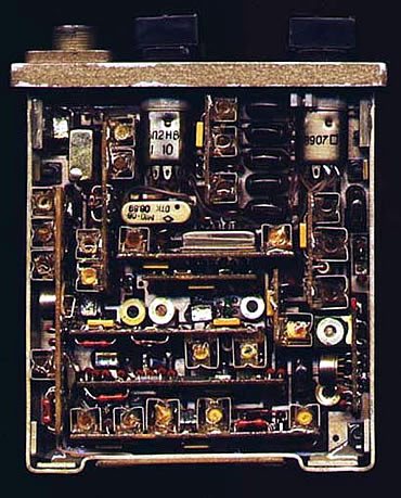

| ОСНОВНЫЕ ТЕХНИЧЕСКИЕ ХАРАКТЕРИСТИКИ |
| Диапазон рабочих частот |
44 - 53.9 MHz |
| Количество фиксированных частот (каналов) |
5 |
| Разнос между соседними каналами |
100 KHz |
| Формирование частоты |
кварцевый генератор |
| Отображение/установка частоты |
переключателями каналов на 5 положений |
| Передатчик |
Выходная мощность (на нагрузке 75 ом) |
0.1 Вт |
| Приёмник |
Схема |
супергетеродин с двумя преобразованиями |
| Чувствительность (без ШП/с ШП) |
0.8/1.5 мкв (с/ш 20 dB) |
| Избирательность по соседнему каналу (расстройка 10 KHz) |
60 dB |
| Избирательность по зеркальному и промежуточному каналу |
70 dB |
| Питание |
+12.6 в |
| Габаритные размеры |
90 х 125 х 25 мм |
