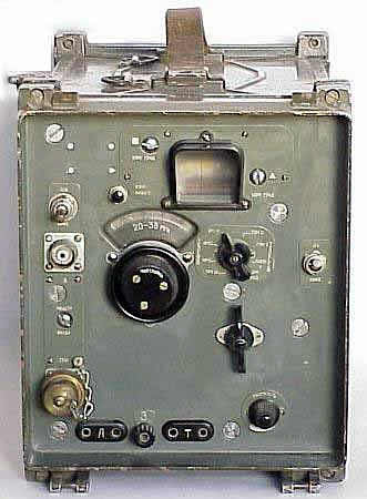

"Р-323" - армейский, ламповый УКВ радиоприёмник. Предназначен для приёма телеграфных сигналов и сигналов с амплитудной и частотной модуляцией. Радиоприёмник "Р-323" собран по схеме супергетеродина с тремя преобразованиями частоты, на 28 лампах (5 ламп 1Ж29Б и 23 лампы 1Ж24Б) и шести полупроводниковых диодах Д2Г. Максимальное количество одновременно работающих ламп в зависимости от вида работы приемника - 17 штук. Радиоприёмник размещен в кожухе из алюминиевого сплава. Конструкция приемника обеспечивает водозащищенность. При погружении радиоприемника в воду на глубину 0.5 м на время до 30 мин исключается проникновение воды внутрь кожуха. Для питания от сети переменного тока 220 или 127 в радиоприемник комплектуется отдельным выносным стабилизированным выпрямителем ВС-2.5М. По внешнему виду этот радиоприёмник очень похож на радиоприёмник "Р-326", отличие только в диапазоне принимаемых частот.
