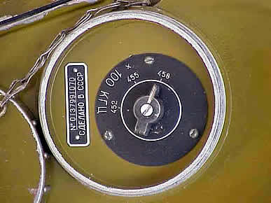

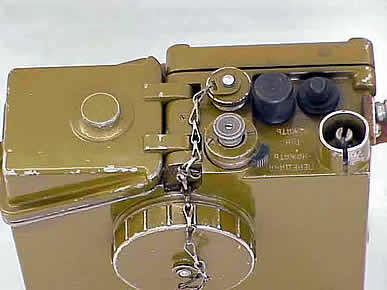

| Вид сверху на радиостанцию "Р-352" | Переключатель каналов радиостанции "Р-352" |
"Р-352" - переносная, симплексная, ранцевая УКВ ЧМ радиостанция. Внешний вид радиостанции "Р-352" идентичен радиостанции "Р-126".
