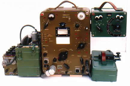

Р-104 - переносная, армейская, коротковолновая радиостанция. Режим работы: симплекс. Год выпуска: 1938.
| ОСНОВНЫЕ ТЕХНИЧЕСКИЕ ХАРАКТЕРИСТИКИ | |||
| Диапазон рабочих частот | 1.5-6 MHz | ||
| Модуляция | AM, CW | ||
| Отображение частоты | механическая шкала | ||
| Формирование / установка частоты | плавный гетеродин (LC генератор) | ||
| Приемник | Тип | супергетеродин с одним преобразованием | |
| Фильтр ПЧ (телефон/телеграф) | ФСС/кварцевый | ||
| Промежуточная частота | 690 KHz | ||
| Передатчик | Выходная мощность | возимый вариант | 20/10 вт (телеграф/телефон) |
| носимый вариант | 3.5/1 вт (телеграф/телефон) | ||
| Энергетика | Питание | +4.8 в | |
| Масса (приемопередатчик/рабочий комплект) | 21.5/39.5 кг | ||
