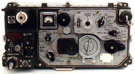

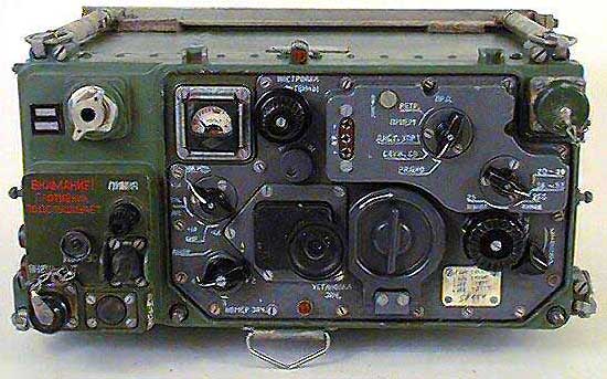

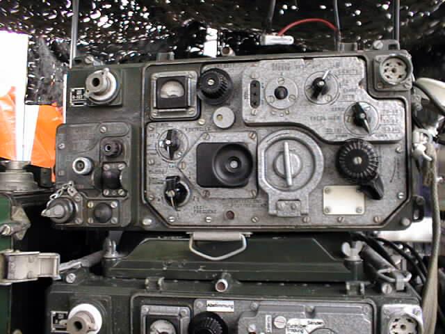

Р-107 - переносная, ранцевая, армейская КВ-УКВ радиостанция. Р-107 работает в симплексном режиме, имеет частотную модуляцию. Другие фотографии радиостанции: в поле; в студии.
Радиостанция Р-107 собрана по трансиверной схеме. Диапазон рабочих частот радиостанции разбит на два поддиапазона: 20 - 36 MHz и 36 - 52 MHz. Шумоподавитель в радиостанции отсутствует. При работе на передачу частота задающего генератора с помощью системы АПЧ с генератором поиска устанавливается равной рабочей частоте, т.е. основным генератором, обеспечивающим стабильность частоты радиостанции является гетеродин приемника. В выходном каскаде передатчика используется лампа 1П24Б. Все переменные емкости, кроме емкости антенного контура, установлены на одной оси и перестраиваются одновременно с изменением частоты гетеродина. Согласующее антенное устройство имеет два перестраиваемых элемента, управление которыми осуществляется одной многооборотной ручкой. В качастве оконечного низкочастотного устройства применяется микротелефонная гарнитура, состоящая из микрофона ДЭМШ-1А, микрофонного усилителя на транзисторе П15 и головных телефонов (ТА-56М) или трубка с микрофоном порошкового типа МК-10-МБ и телефонным капсюлем ТК-47.
