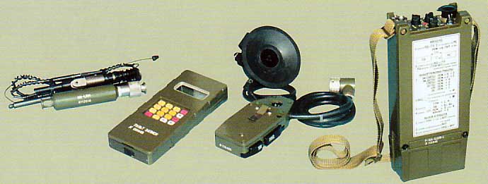

Р-168-0.5УЕ (Акведук-0.5УЕ) - портативная радиостанция УКВ диапазона. Обеспечивает открытую и маскированную радиосвязь в радиосетях тактического звена управления в звене взвод-рота.
| Режимы работы: | Состав: |
| ОСНОВНЫЕ ТЕХНИЧЕСКИЕ ХАРАКТЕРИСТИКИ | |||
| Диапазон частот | 30 - 107.975 MHz | ||
| Виды работ | ЧМ; ЧМ с техническим маскированием речевой информации на скорости 16 Kbps; Передача данных на скоростях от 1.2 до 16 Kbps | ||
| Три литеры (три разновидности радиостанций) | 30 - 47.975; 47 - 72.975; 70 - 107.975 MHz | ||
| Шаг сетки частот | 25 KHz | ||
| Нестабильность частоты | не более не более ±4.5 x 10-6 | ||
| Приёмник | Чувствительность | 0.8 мкв | |
| Ослабление побочных каналов | не менее 70 dB | ||
| Передатчик | Выходная мощность (две градации) | 0.25/1 вт | |
| Ослабление гармоник | не менее 40 dB | ||
| Время непрерывной работы от аккум. батареи 10НКГЦ-0.94 при соотношении времени ПРМ:ПРД:ЭП=1:1:9 | не менее 16 час | ||
| Дальность связи на антенну АШ-1.5 м | до 5 км | ||
| Наработка на отказ | не менее 10 000 час | ||
| Интервал рабочих температур | -30 ... +55 °C | ||
| Габариты приемопередатчика | 57 х 104 х 287 мм | ||
| Масса рабочего комплекта | не более 2.6 кг | ||
