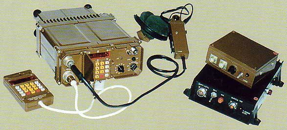

Радиостанция "Р-168-5УТЕ" (Акведук-5УТЕ)
Р-168-5УТЕ (Акведук-5УТЕ) - радиостанция автомобильная УКВ диапазона. Обеспечивает открытую и маскированную радиосвязь в радиосетях тектического звена управления в звене рота-батальон при установке в объекты на колесной или бронебазе с напряжением бортовой сети 12 и 27 В.
Состав: Режимы работы:
  • Приемопередатчик с микрофонно-телефонной гарнитурой
  • Транспортная широкодиапазонная антенна (ТШДА)
  • Блок питания от бортовой сети объекта или от сети ~220 В 50 Hz
  • Усилитель низкой частоты с динамическим громкоговорителем
  • Комплект соединительных кабелей
  • Выносной пульт управления (ВПУ)
  • Одиночный комплект ЗИП
  • Симплекс
  • Двухчастотный симплекс
  • ППРЧ
  • Автоматизированная адаптивная связь
  • Сканирующий прием на 8 ЗПЧ
  • Работа с подавителем шумов
  • Работа с подавителем импульсных помех
  • Ручная и автоматизированная запись радиоданных
  • Передача и прием циркулярного, адресного и тонального вызова
  • Работа на 8 ЗПК
  • Экономичный прием
  • Дистанционное управление от ВПУ и выносного ТА
  • Управление от внешней ЭВМ по стыку RS-232C
  • Автоматизированный контроль работоспособности
Виды работы:
  • Телефон с частотной модуляцией (ЧМ)
  • Телефон с техническим маскированием речевой информации на скорости 16 Kbps
  • Передача данных на скоростях от 1.2 до 16 Kbps
Диапазон частот 30 - 107.975 MHz
Шаг сетки частот 25 KHz
Нестабильность частоты не более ±4.5 x 10-6
Приёмник Чувствительность 0.8 мкв
Ослабление побочных каналов не менее 80 dB
Передатчик Выходная мощность (мин./ср./макс.) 0.1/3/8 вт
Ослабление побочных каналов не менее 40 dB
Дальность связи на антенну ТШДА не менее 10 км
Наработка на отказ не менее 4 500 час
Интервал рабочих температур -50 ... +55 °C
Габариты приемопередатчика 256 х 106 х 346 мм
Масса рабочего комплекта не более 18 кг
