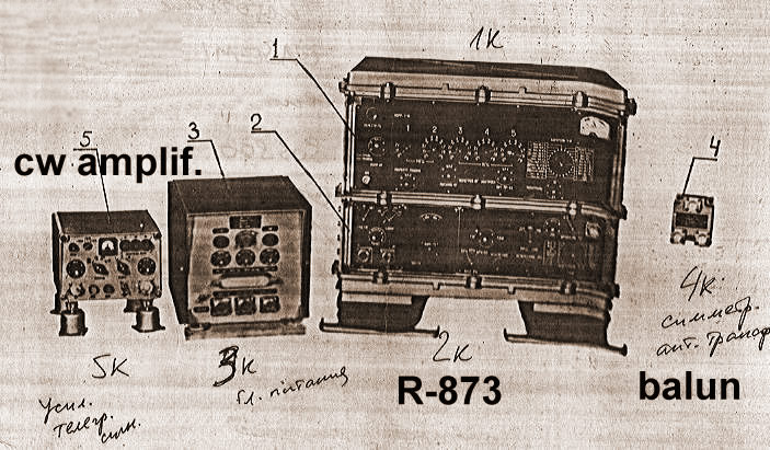

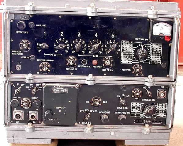

Р-873 - профессиональный КВ радиоприемник. Предназначен для использования в ВВС и ГВФ в качестве базового на подвижном объекте (автомашина, самолет). По непроверенным данным является близким родственником радиоприемника "Р-155А" (Брусника), по дизайну и исполнению. Ввиду ненадежной конструкции синтезатора эти радиоприемника были быстро, в свое время, сняты с производства и эксплуатации. Продвинутый радиолюбитель мог бы изготовить синтезатор на современных ИМС с процессорным управлением и применить его вместо громоздкой верхней половины приемника, используя нижнюю его часть, где расположен ГТП.

| [12.12.2002] Информацию предоставили: Сергей Л.Чучанов
(UR3IRS) и С.Н.Матвеев (UA1OSM) Фотографию предоставил: Гарик. |
