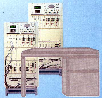

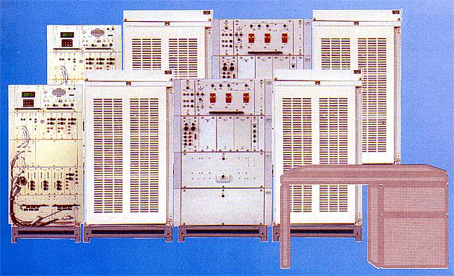

Р-997 - наземная радиостанция авиационной радиосвязи. Семейство радиостанций Р-997-1 и Р-997-2 предназначено для обеспечения беспоисковой и бесподстроечной радиосвязи между наземными пунктами управления и летательными аппаратами в пределах прямой видимости в МВ (100-149.975 MHz) и ДМВ (220-399.975 MHz) диапазонах. Радиостанции Р-997-1 и Р-997-2 заменяют устаревшие и снятые с производства радиостанции Р-824, Р-831, Р-834, Р-844, Р-845, Р-844М, Р845М.
Радиостанции обеспечивают симплексную телефонную связь и обмен данными, а также двухстороннюю ретрансляцию. Взаимодействие оператора с аппаратурой осуществляется в диалоговом режиме, что позволяет значительно сократить время обучения, упростить обслуживание и снизить требования к квалификации оператора. Управление радиостанции местное и дистанционное, и может осуществляться как с панели радиостанции, так и с выносного пульта управления по двухпроводней линии связи. Удаление пункта дистационного управления от радиостанции до 5 км. Встроенные средства контроля основных параметров дают информацию оператору о состоянии станции без прекращения ее работы.

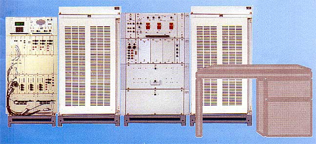

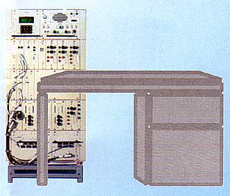

Модульное построение всех систем станции обеспечивает простоту ее ремонта и малые затраты на эксплуатацию. Аппаратура размещена в стандартных шкафах (стойках) закрытых легкосъемными крышками, обеспечивающими защиту от механических повреждений и позволяющими быструю смену отказавшего блока (модуля) без применения специальных инструментов. Эффективная система охлаждения исключает локальные перегревы тепловыделяющих модулей и обеспечивает надежную работу станции в широком температурном диапазоне.
Варианты поставки (6 исполнений):
Двухкомплектные варианты обеспечивают 100% резервирование и организацию режима ретрансляции.

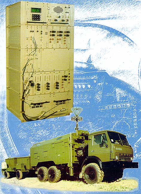

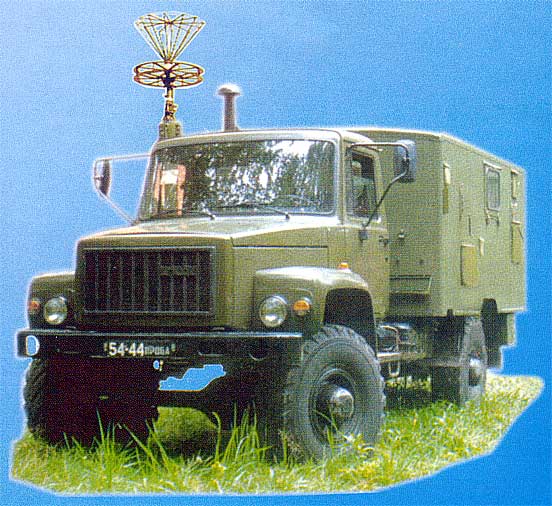

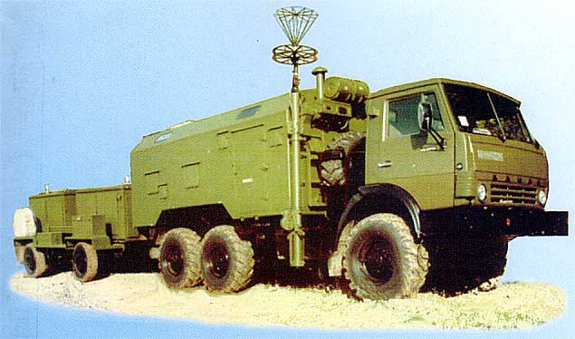

Питание радиостанций осуществляется от сети переменного тока ~380 в х 3 ф / 50 Hz. Кроме того радиостанция Р-997-1 размещаемая на автошасси ГАЗ-3308, комплектуется электроагрегатом АБ4-Т/400, а Р-997-2 комплектуется двумя электроагрегатами АД16-Т/400, размещенных на антенном прицепе. При размещении стационарных двухкомплектных вариантов радиостанций требуется площадь: для Р-997-1 - не менее 8 м.кв., для Р-997-2 - не менее 15 м.кв. При эксплуатации стационарных вариантов радиостанций необходимо обеспечить отвод воздуха из системы охлаждения передающих устройств за пределы помещения.
Изготовитель радиостанции Р-997: ООО "Владимирский завод ЭЛЕКТРОПРИБОР", г.Владимир, Россия.
