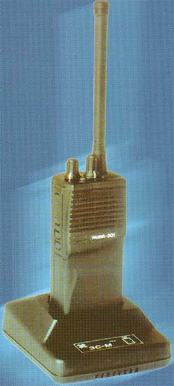

Радий-301 - носимая радиостанция УКВ диапазона. Сертификат соответствия N OC/1-РС-1261 МинСвязи России. Изготовитель: ОАО "Ижевский радиозавод". Радиостанция расчитана для работы в экстремальных условиях и соответствует техническим требованиям по ГОСТ 12252-86, ГОСТ 16019-78, предъявляемым к профессиональным радиостанциям подобного класса. В 2000 году принята на вооружение в МВД РФ.
Микропроцессорное управление, широкий перечень встроенных функций, а также применение современной элементной базы и высокая надежность - вот отличитальные особенности этой станции. Традиционно станция имеет такие дополнительные функции как: - три списка сканирования каналов; - режим экономайзера.
Параметры режимы радиостанции программируются по требованию потребителя от компьютера. Зарядное устройство работает в диапазоне изменения напряжения сети от 130 до 300 в, а также индицирует степень заряда источника питания, восстанавливает емкость аккумуляторной батареи после длительного хранения.
Особенности конструкции:
  • Ударопрочный корпус
  • Эргономичный дизайн
  • Вид модуляции - F3F (угловая модуляции по ГОСТ 12-52 совместима со всеми видами частотной модуляции)
  • Переключаемый уровень мощности передатчика
  • Высокая емкость NiMH батареи питания
  • Наличие функции маскирования речи
  • Работа с использованием субтонов CTCSS и программируемых тональных вызовов (до 6)
  • Световая и звуковая индикация режимов работы
  • Совместимость с отечественными и импортными радиостанциями
Диапазон 148 - 174 MHz
Модуляция F3F
Разнос между каналами 25 KHz
Число каналов памяти 16
Выходная мощность передатчика 2 / 5 вт
Приемник Чувствительность 0.3 мкв
Выходная аудио мощность не более 0.7 вт
Емкость аккумуляторной батареи не менее 1.55 Ач
Время работы (в режиме 1:1:8 при -25°С) не менее 8 час
Диапазон рабочих температур -25 ... +55°С
Энергетика Питание +7.2 в
Потребляемый ток (Деж.пр./Прием/Прд.) 0.06/0.25/1.1-1.9 А
Габариты и масса 138 x 57 x 43 мм; 500 г
Комплект поставки: Дополнительные аксессуары:
  • Приемопередатчик
  • Антенна спиральная
  • Источник питания емкостью 1.6 Ач
  • Эксплуатационная документация
  • Выносной манипулятор
  • Антенна штыревая и проволочная
  • Кожаный чехол
  • Гарнитура головная
  • Зарядное устройство интеллектуальное (одно или шестиместное)
