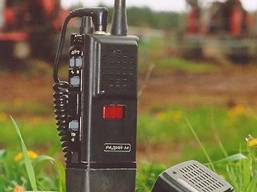

УКВ радиостанция Радий-М
Носимая радиостанция Радий-М, разработанная по заказу НИИСТ МВД (г.Москва), расcчитана на работу в экстремальных условиях и соответствует всем техническим требованиям, предъявляемым к профессиональным радиостанциям подобного класса. Частоты и индикация каналов, частоты тон-вызова программируются по требованию потребителя. Перепрограммирование осуществляется с компьютера IBM. Программное обеспечение поставляется по заявке потребителя.
Процессорное управление, широкий перечень встроенных функций, а также применение современной элементной базы и высокая надежность - вот отличительные особенности этой станции.Стоит отметить такие дополнительные функции: режим сканирования каналов; режим экономайзера; возможность установки маскиратора речи.
Радиостанция предназначена для работников МВД и служб безопасности, геологов, строителей, авиаторов, железнодорожников, энергетиков, нефтяников, фермеров, туристов, охотников. Изготовитель: ОАО "Ижевский радиозавод" (г.Ижевск).
