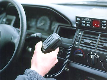

Радиостанция "Радий-ВМ"Радий-ВМ производится серийно с 1997 г. и предназначена для организации подвижной служебной радиосвязи в режиме одно- и двух- частотного симплекса. Изготовитель: ОАО "Ижевский радиозавод" (г.Ижевск).
Радиостанция обеспечивает бесподстроечную, беспоисковую связь с носимыми, возимыми и станционарными радиостанциями, работающими в аналогичном режиме, имеющими ту же частоту, разнос каналов и сигналы взаимодействия. По заказу потребителя возможна поставка радиостанции со встроенным радиомодемом. Скорость передачи данных до 1200 бит/сек.
Радиостанция разработана по заказу НИИСТ МВД РФ и призвана эффективно решать оперативные проблемы как этого ведомства, так и многих других. Предназначена для организации радиосвязи между патрульными службами и подразделениями ГАИ и МВД.
При разработке были учтены многие аспекты применения автомобильной радиостанции: от применения в системах ведомственной голосовой связи до транковых систем радиотелефонной связи.
Радиостанция создана на современной элементной базе с применением процессорного управления. В ней реализованы все необходимые функции, требуемые в профессиональных радиостанциях подобного класса. Металлический корпус надежно защищает радиостанцию от внешних механических воздействий. Внутри радиостанции имеются посадочные гнезда для установки маскиратора. На стадии испытаний радиостанция успешно прошла различные тесты: вибрация, удар, высокая и низкая температура, повышенная влажность и многие другие. Маскиратор речи устанавливается по заказу.
В комплект поставки входит: приемопередатчик, манипулятор, громкоговоритель, автомобильная антенна, кабель питания и комплект монтажных частей. Радий-ВМ может использоваться в качестве стационарной радиостанции при наличии блока питания и стационарной антенны.
Частоты каналов, частоты и длительности сигналов тон-вызова и индикация определяются программированием ПЗУ по требованию потребителя. Перепрограммирование ПЗУ осуществляется с помощью компьютера совместимого с IBM PC. Программное обеспечение поставляется по заявке потребителя.
