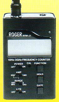

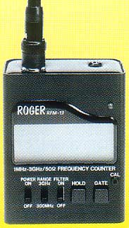

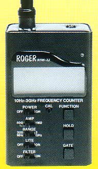

Эти легкие портативные частотомеры имеют малые габариты (100 x 68 x 31 мм) и питаются от встроенных Ni-Cd аккумуляторов. Энергии аккумуляторов хватает на 6 часов непрерывной работы. Имеющийся в комплекте сетевой адаптер выполняет также функции зарядного устройства.
Частотомеры Roger имеет прочный корпус черного цвета из анодированного алюминия и большой ЖК-индикатор с подсветкой и отображением режимов.
Эти частотомеры отличает высокая точность и широкая полоса измеряемых частот (до 3 GHz). Время измерения - переключаемое от 0.1 до 4 секунд. Имеется функция удержания показаний идикатора (HOLD). Высокая чувствительность (порядка 2 мВ) позволяет производить дистанционные измерения с помощью имеющейся в комплекте телескопической антенны. Большой диапазон допустимых входных напряжений (до 1 в при Rвх = 50 ом и до 100 в при Rвх = 1 мом) позволяют работать при различной величине сигнала и на различном удалении от источника излучения. Величину входного сигнала можно оценить по графической диаграмме на индикаторе.

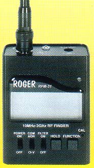

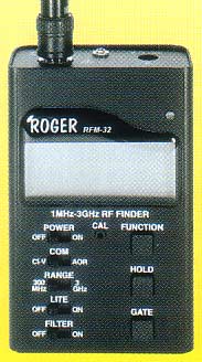

Новые модели RFM-31 и RFM-32 могут быть подключены к сканирующим приемникам (AOR или ICOM) при помощи соединительного кабеля, имеющегося в комплекте. Они автоматически настраивают приемник на частоту обнаруженного сигнала.
