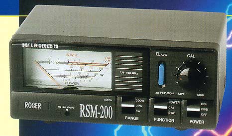

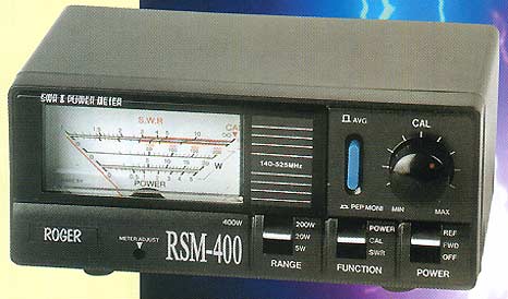

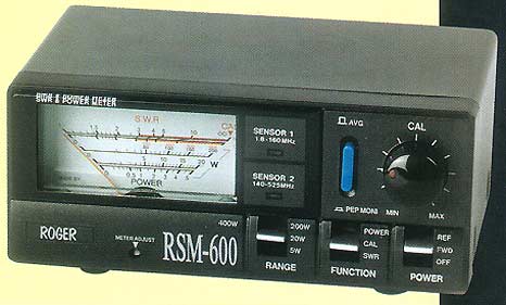

Данные приборы предназначены для измерения коэффициента стоячей волны (КСВ) и мощности ВЧ-излучения передатчиков. Измерение значений мощности прямой и отраженной волн индицируется стрелочными приборами с подсвечиваемой шкалой.
Приборы имеют режим калибровки и режим измерения с демпфированием индикаторов, что позвояет проводить измерения флуктуирующих сигналов.
Прибор RSM-600 объединяет в себе два прибора RSM-200 и RSM-400. На задней панели прибора RSM-600 имеются две пары разъемов. Через одну пару возможно проведение замеров КСВ и мощности в частотном диапазоне 1.8 - 160 MHz, через другую - в диапазоне 140 - 525 MHz.
| ОСНОВНЫЕ ТЕХНИЧЕСКИЕ ХАРАКТЕРИСТИКИ | |||
| Модель | RSM-200 | RSM-400 | RSM-600 |
| Частотный диапазон измерений | 1.8 - 160 MHz | 140 - 525 MHz | 1.8 - 525 MHz |
| Диапазон измерения мощности | 5 / 20 / 200 / 400 вт | ||
| Погрешность измерения мощности | 5% | ||
| Диапазон измерения КСВ | от 1 до бесконечности | ||
| Импеданс (вход/выход) | 50 ом | ||
| Габариты | 155 х 63 х 103 мм | ||
| Напряжение питания подсветки | 13.8 в | ||
