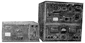

| ОСНОВНЫЕ ТЕХНИЧЕСКИЕ ХАРАКТЕРИСТИКИ |
| Диапазон частот |
0.3 - 0.6 и 1 - 8 MHz |
| Модуляция |
CW, SSB |
| Число фиксированных частот |
4 |
| Нестабильность частоты (абсолютная) |
±50 Hz (в диапазоне температур 0 ... +40 °С ) |
| Передатчик |
Выходная мощность в антенне (в режиме CW) |
25 - 40 вт |
| Пиковая выходная мощность (в режиме SSB) |
60 - 80 вт |
| Приемник |
Чувствительность |
3 мкв |
| Типы подключаемых антенн |
В диапазоне частот от 3 до 8 MHz |
симметричный диапазонный вибратор с длиной плеча 22 м при высоте подвеса 15-17 м |
| В диапазоне частот от 1 до 4 MHz |
Т-образная антенна с длиной плеча 22 м при при высоте подвеса 15-17 м |
| В диапазоне частот от 0.3 до 0.6 MHz |
антенна бегущей волны |
| Напряжение питания |
~127/220 в 50 Hz или аккумуляторная батарея + 24 в |
