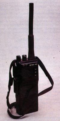

Радиостанция "Сигнал-402"
Сигнал-402 - носимая ударопрочная симплексная ЧМ радиостанция УКВ диапазона. Предназначена для организации двухсторонней беспоисковой и бесподстроечной радиосвязи с аналогичными носимыми, а также возимыми и стационарными радиостанциями. Изготовитель: - завод "Электросигнал", г.Новосибирск.
Радиостанция работает в одно- или двухчастотном симплексе, обеспечивает передачу одной из четырех частот тонального вызова, либо без вызова, индикацию набранного канала и излучаемой мощности в режиме передачи, индикацию разряда аккумуляторной батареи.
Радиостанция имеет 10 фиксированных каналов связи, произвольно выбираемых в одном из диапазонов частот: 144-149; 151-157; 162-168; 168-174 MHz с сеткой 25 KHz. Рабочая частота для любого из каналов может программироваться при помощи IBM-совместимого компьютера.
В радиостанции предусмотрен экономичный режим работы. Радиостанция имеет улучшенные технические характеристики. Отсутствие механических переключателей обеспечивает повышенную надежность и удобство в эксплуатации.
