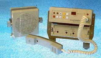

Комплекс
абонентских возимых Сирень-1В, Сирень-2В и абонентских стационарных
радиостанций Сирень-1С, Сирень-2С предназначен для организации
симплексной, многоканальной, бесподстроечной, беспоисковой двухсторонней радиосвязи
в различных отраслях народного хозяйства. Изготовитель: Радиокоммуникационная
компания "RCS" (г.Санкт-Петербург).
Радиостанции комплексов Сирень-1, Сирень-2 обеспечивают между собой связь по сигналу общего вызова частотой 1450 Hz.
Абонентские возимые радиостанции могут устанавливаться на всех типах легковых и грузовых автомобилей и других транспортных средствах.
Питание возимых радиостанций осуществляется от бортсети с напряжением 10.8 - 15.6 В, минус которой соединен с корпусом транспортного средства. При установке возимых радиостанций на транспортные средства с бортсетью 24 В или при значительных колебаниях напряжения или помехах бортсети 12 В используется блок преобразования напряжения БПН, который поставляется по отдельному договору. Питание стационарных радиостанций осуществляется от сети переменного тока напряжением 220 В ±10% с частотой 50 Hz. Предусмотрена возможность подключения к аварийному источнику питания постоянного тока напряжением 11 - 15 В.

| ОСНОВНЫЕ ТЕХНИЧЕСКИЕ ХАРАКТЕРИСТИКИ | ||
| Диапазоны рабочих частот | 1) 33-48.5 MHz; 2) 57-57.5 MHz; 3) 146-174 MHz; | |
| Разнос частот между каналам | 25 KHz | |
| Число каналов | до 40 | |
| Передатчик | выходная мощность | 8 - 15 Вт |
| Приемник | чувствительность | 0.3 мкВ |
| коэффициент нелинейных искажений | не более 5% | |
| диапазон звуковых частот | 300 - 3400 Hz | |
| Потребляемая мощность | Сирень-1С | прием: 20 вт; передача: 100 вт (от сети 220В) |
| Сирень-1В | прием: 12 вт; передача: 36 вт (от аккумулятора 10.8 - 15.6 В) | |
| Сирень-2 | прием: 60 вт; передача: 150 вт (от сети 220В) | |
| Сирень-2В | прием: 22 вт; передача: 55 вт | |
| Интервал рабочих температур | -40 ... +55 °С | |
| Габариты и масса | приемопередатчика | 178 х 165 х 51 мм; 1.5 кг |
| пульта управления | 192 х 72 х 55 мм; 0.7 кг | |
| громкоговорителя | 182 х 170 х 70 мм; 1.5 кг | |
| микротелефона | 200 х 50 х 48 мм; 0.2 кг | |
| блока питания сетевого | 178 х 150 х 54 мм; 1.5 кг | |
